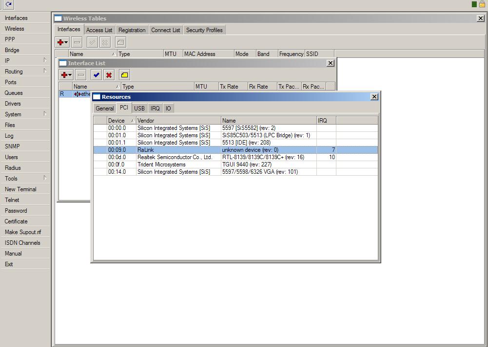

    ae galera,,
    tive mal resultado com uma 510 dlink,,
    pohaaa,,,
    tentei configurar irq,,
    desativei quasee tudo onboard,,
    e nada,
    mais uma coisa q viajei,, eh o nome e vedor q ficou no mk,,
    segue a fotinha,, ralink,,

    Citação Postado originalmente por alanvictorjp Ver Post
    ae galera,,
    pohaaa,,,
    e nada,
    pois e amigo, a g510 somente a verçao b1 e atheros, ou seja, se fopr oujtra verçao nao funciona no mikrotik, acho que ese e sei casi, naoe atheros esa que vc pegou ai!!!
    cara, como vejo tpw,, na caixa ou na placa q eh atheros rev B1?
