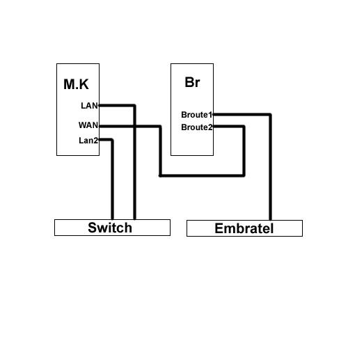

    O MK no meu caso vai ser utilizado como router e estou com algumas duvidas.
    Tenho um link corp com 60 ip´s validos e atualmente 40clientes conectados na rede cabeada. A estrutura que estou pensando para a atualização é a que está na foto e meu maior problema é referente aos ip´s validos.
    Tenho uma brigde montada onde tenho acessos a todos os ip´s validos. Eu sei que poderia ter montado a Br no MK so que a MB que estou utilizando so tem 2 slot PCI, nao tenho como adicionar outra placa(Se alguem tiver alguma idéia por favor me ilumine!).
    MK esta funcionando da seguinte forma:
    Lan1 - HotSpot com IP invalido para todas as pessoas que estão assinando plano com DHCP.
    Wan - Nat para o HotSpot
    Lan2 - Preciso de uma idéia para soltar o range de IP´s validos para a rede. Lembrando que as pessoas com IP´s validos nao irao receber o mesmo por DHCP...Ele será colocado manualmente e terá o MAC cadastrado.
    Os ip´s vagos serão cadastrados na Qeue com 1k de banda para espantar os espertinhos.
    Alguem pode me ajudar?
