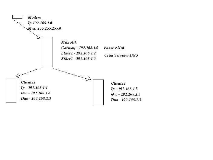

    Padrão Onde Estou Errando?
    Queria q vc´s dessem uma olhada nesse esquema q fiz do meu mikrotic e me dê uma opinião, se tiver alguma coisa errada porque só estou conseguindo fazer os clientes navegarem fazendo uma bridge.
    Queria direcionar o tráfego da eth1 para a eth2, ficando a eth2 q é a interface dos clientes como gatway sem necessidade da bridge.
    Se possível me dar um exemplo prático de como isso ficaria pq tenho certeza q vai ajudar mta gente.

    Padrão Pq vc nao faz assim...
    Citação Postado originalmente por izaufernandes Ver Post
    Colocaria uma eth para o link adsl e outra pros clientes saindo para um hub... eliminaria essa eth 2 q vc tem ai...
    Faz um servidor dhcp abilita a tabela arp e faz nat q vai funfar blz...
    Sem misterio... qualquer coisa [email protected]
    Padrão Vc so fez tudo errado...
    primeiro coloca outra faixa de ip na ether2
    por exemplo 192.168.2.1/24
    seus clientes ficaram 192.168.2.2-254 gateway 192.168.2.1
    /ip firewall nat
    add chain=srcnat out-interface=ether1 action=masquerade
    Eu fiz esse msmo processo aqui no meu e não navega do outro lado
    A única forma q encontrei foi fazendo uma bridge entre as duas placas e fazendo elas ficarem tudo a msma coisa
    Quando usei uma faixa de ip diferente para o modem e a eth1 (10.0.1.x) nem msmo com a bridge navegou.
    Modem ip 192.168.1.1
    eth1 - 192.168.1.2 (fiz o nat)
    eth2 - 192.168.1.3 (fiz o dns no servidor)
    clientes - 192.168.1.xx
    máscara - a msma pra toda a rede
    getway - 192.168.1.3
    dns - 192.168.1.3
    Uma pergunta: Fazendo o nat da eth1 e usando uma outra classe de ip para a eth2 quem seria o getway dos clientes?

    Padrão vc ta errando ai...
    o gateway dos clientes obvio que eh o ip da ether2 no caso 192.168.2.1
    fundamentos de tcp/ip
