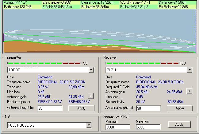

    Pessoal preciso fazer um link ponto a ponto de 24km estou pensando em usar 2 off set da zirok 26,5 db e 2 Ag530 no MK sera q consigo passar uns 6 Mb?
    em anexo o calculo feito no radio mobile!

    As de 60 cm da zirok não sei, aqui tenho link de 22 km com as 90 cm e airaya!
    melhor colocar antenas de maior ganho, melhor usar disco nesse enlace pq offset vai da trabalho pra alinhar.
    Eu tenho ptp de 24km usando zirok off-set (90cm) e airaya (16db). Não sei se a g530 faz essa distancia, mas nunca testei...

    Me metendo na resposta , mas esse meu enlace de 23 km o antoni me ajudou a fechar aqui, com o mesmo setup do de 24 km dele, aqui no telnet ficou média de 27!
    nunca usei ag530, mas aquele lance de ter que "improvisar" o conector com certeza acaba perdendo potência.
    até 10km já ouvi falar com esses plaquinhas.
    use ovislink wla5000ap que vc faz esse enlace. com antenas de 31dbi
    Cara blz
    Talvez esteja falando besteira aqui mas vc nao tem perda na sua linha do radio ate a antena ? acho que isso pode te enganar no calculo final .

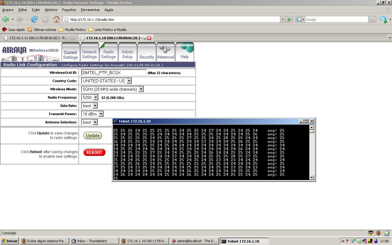

    Blza amigo,
    Segue a screen (o airaya é daqueles... e só vai até 16db).

    Nós usamos essas antenas da zirok de 90 cm (31 db) em 4 links que temos com radio airaya em 5.8Ghz. Em um dos links de 22 km temos 9Mb real. Ela é um pouco mais dificl de alinhar que outras anteas..mas depois de alguns alinhamentos nós acostumamos fácil.
