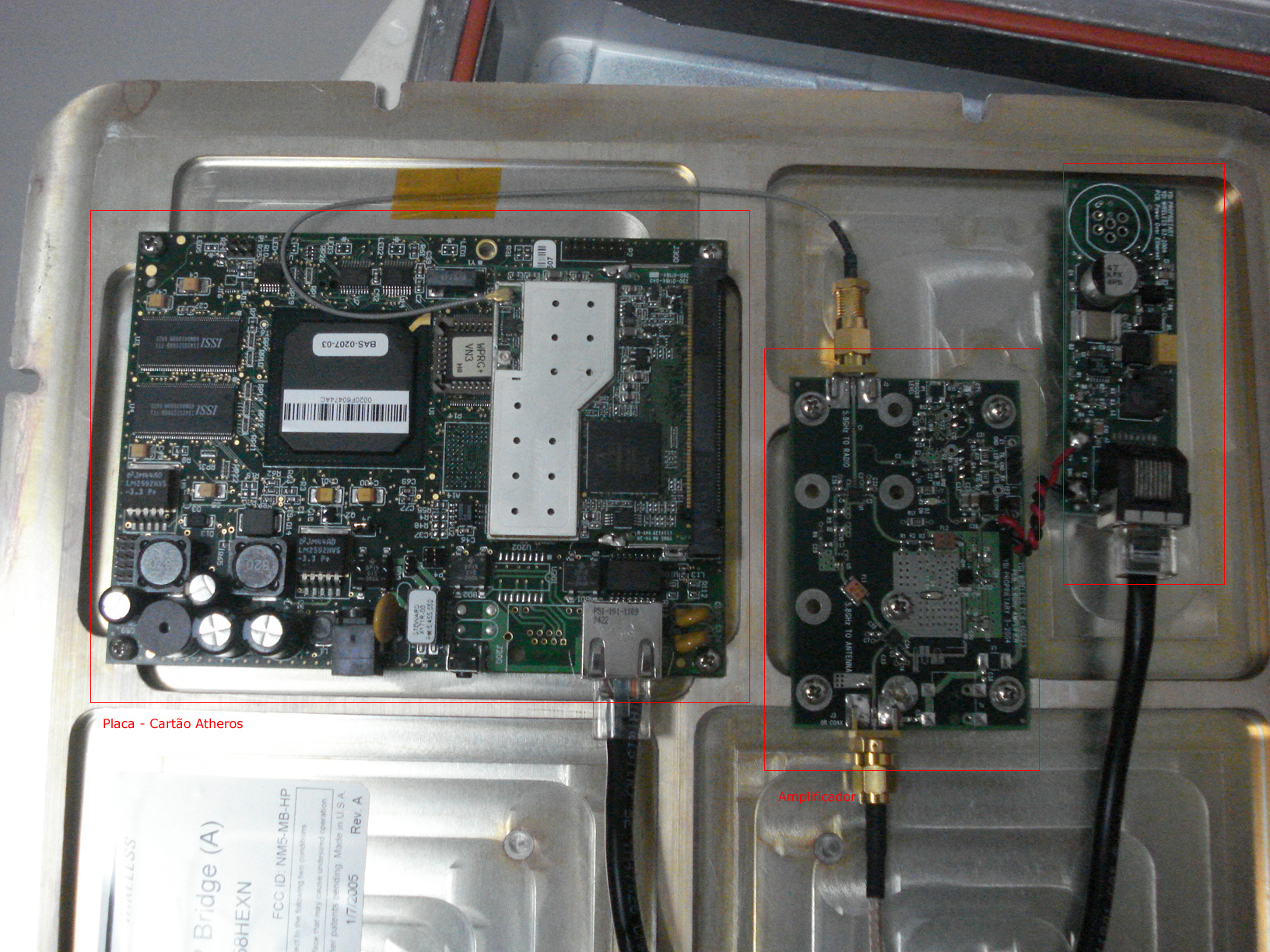

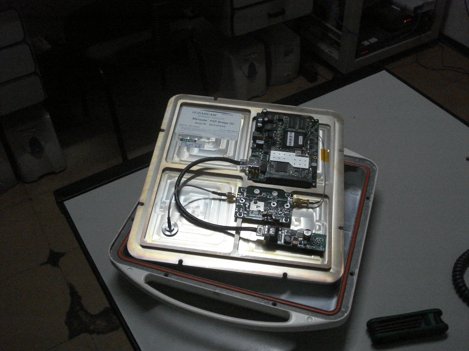

    Bom pessoal um amigo meu teve um problema com um raio em uma de suas torres, nela ele tinha um Teramax Longe range, todos os equipamentos foram danificados, porem o Teramax continuava funcionando porem quando o trafego aumenta ele parava de responder abringo ele e deslindo o que acreditamos ser um amplificador interno, ele voltou a funcionar normal, porem com um nivel de sinal um pouco menor.
    Eu tenho um aqui que parou de fechar o link do nada, acessava ele pela lan mais nao fechava mais o enlace, resolvi abri ele pra ver e fiz o teste, desconectei o amplificar e liguei ele direto estarei testando na segunda pra ve se ele funciona normal.
    Alguem ja viu algo desse tipo, é realmente um amplificador, tem conserto?? Lembrando que o meu nao sofreu nenhuma descarga parou de fechar o enlace sozinho.

    Isolamos o amplificador, essa foto explica melhor

    clecio,
    Ja comentei isso com você no messenger uma vez, tinha uns CPE que funcinou uma blz durante 15 dias em uma enlace de 21km e depois ficou igual seu longe range e esra o amp, faça um teste ligando na antenas sem o amp mesmo e veja como vai se comportar e posta os resultado, que arruma arruma, qualquer coisa entre em contato com o pessoal da americanimports que eles podem te passar o contato da assintencia, tenho esse tel 01143565536 que o eniak me passou uam vez e era da deles la que arruma esses equipamentos, não custa nada ligar la pra saber o que pode ser o problema.

    Pessoal , Realmente chego um lote no Brasil que estava apresentando problemas no Amplificador . Mais isso tem conserto sim como amigo acima comentou ja tem no Brasil Empresas reparando este tipo de equipamento ...Mais posso lhe dizer para os mais que o Problema ja foi solucionado junto a Empresa e ja alguns meses nao temos mais problemas com a Teramax ...
    Que soluciona isso sim...mais a demora é muito grande.
