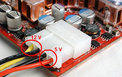

    as fontes de computador são chaveadas né? será que teria como saber como faz para sair 12v DC dela de forma a alimentar um LU desses?
    sim pega o s fios pretos como negativo e os amarelo como positvio que sai 12 volts, tem ate um esquema que o pessoal da eletronica faz, que é tirando umas pecinhas, transformar ela só em 12 volts, uma vez eu achei quando estava procurando um jeito para ligar o modulo de som de carro na energia, da uns 10 amperes,
    a fonte do pc.. sai +5 e +12 ..
    o esquema do cabo eh assim:
    https://under-linux.org/forums/attac...1&d=1186407374
Nome:	         plug_fonte.jpg
Visualizações:	1451
Tamanho: 	36,5 KB
    CRAM - Clube dos Radioamadores de Americana
    da 13.8 volts diz o projeto, e uns 20 amperes, acho que vai te suprir as nescessidades

    O que eu fiz.
    Peguei o fio verde e o preto e emendei para que a fonte ligue independente de pc, depois peguei o fio amarelo e preto que sai para o conector 12v e emendei o chicote do conector e liguei na placa router board.
    A placa ligou deu bip e funcionou legalzinho como o esperado, sem problemas.... ficou muito bom mesmo, medi a amperagem do cabo e deu enre 5 e 7 A, acredito que seja pq o rádio esta puxando.
