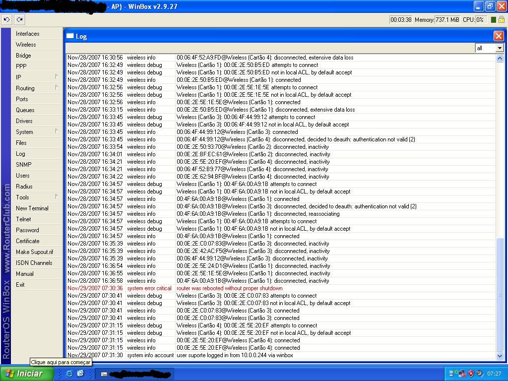

    olá pessoal... montei um ap-mk... com 4 cartões em setoriais... só que estou tendo um problema, ele está travando direto. Antes de colocar cliente, fiz algums testes me conectando, fazendo transferencia... e ele passou tranquilo nos testes.. um monte de dias rodando sem parar, sem travar, dae começei a colocar clientes, só que agora começou a travar, e eu só colokei apenas um 10 clientes..... como é o meu 1º ap-mk gostaria de algumas dicas de configuração e o pq q tah travando direto.. ae tenho q reinicar a energia pra voltar ao normal... gostaria de algumas dicas de configuraçao... todas aquelas q tem wireless pra melhorar meu ap-mk!!!!
    segue em anexo a imagem do log... ele parou ontem em torno de 16h e pouko... e voltou agora de manhã qnd iniciei da energia.. em torno de umas 7hs e pouko...
    desde já já agradeço!

    Como ficou a montagem dele, a caixa está bem refrigerada? Pq aí no RN acredito que deva ser quente pra caramba? Qual placa mãe e processador vc usou, dá mais detalhes aí pra gente tentar te ajudar...
    tow usando uma placa assus p4800, toda ofboard... tow usando 4 cartões senao com chipset atheros... a caixa ficou muito bem refrigerado, com 2 cooler 110v, dakeles bem grandes....

    se ja trocou a placa mae...memorias...troca a parte fisica...se ta usando CF ou Hd pra colocar o mk...troca eles tambem...pode ser temperatura....placas asus com chip set VIA tambem e fria....Coloca SIS ou INTEL.....espero ter te ajudado t++
    opa, aqui é via o chipset oh :/ gastei muita grana ja nesse MK, foi 489 so a placa mãe, teve mais 2000 de wireless e pig, ta foda, aqui ta acontecendo isso direto sem cliente nenhum cliente, quando vo conectar, acontece isso e trava

    Iure, 2min? putz, tem coisa muito errada ai, PODE ser configuração vc deveria ter testado a wireless antes de subir, mais é isso ai..... passa ai a configuracao ou me add pragente ver isso ai.
    Juellyton, seu caso é parecido com um q eu tive aqui, meu ap travava de graça de vez em quando, era minha placa mae q nao aguentou o tranco. tinha dia q ela travava e tinha dia q ela trabalhava normal. vc é do RN, me add ai conterraneo pragente trocar umas ideias, me manda uma msg privada com teu email!

    eu testei no chão e agora mesmo to conectado de dentro do meu quarto, a torre fica em minha casa, tem 36 metros, as setoriais estao quase no topo, botei 5 radios no meu quarto, estão os 5 conectado, 4 estao somente conectados e 1 ta com trafego, liberei 512kbps e botei pra baixar 2GB, ficou a noite toda ligada sem dar pau, ai hoje fui na casa de um cliente apontar a antena dele para o MK, o sinal ta baixinho e quando conectei deu pau no MK, travou e fica travado até reiniciar ele na energia, to pra ficar doido, agora mesmo eu to usando o wireless do MK na minha torre, que configurações voce quer?
    uso os NMP-8602 PLUS de 600mW, os cartoes estavam em 26dBm, deixei com 24dBm e continuou a travar, mais o intervalo demorou mais para travar, ficou ligado quase 18 horas com apenas 1 cliente wireless, esse problema so ocorre com as wireless, quando to conectado pela LAN nao tem.
