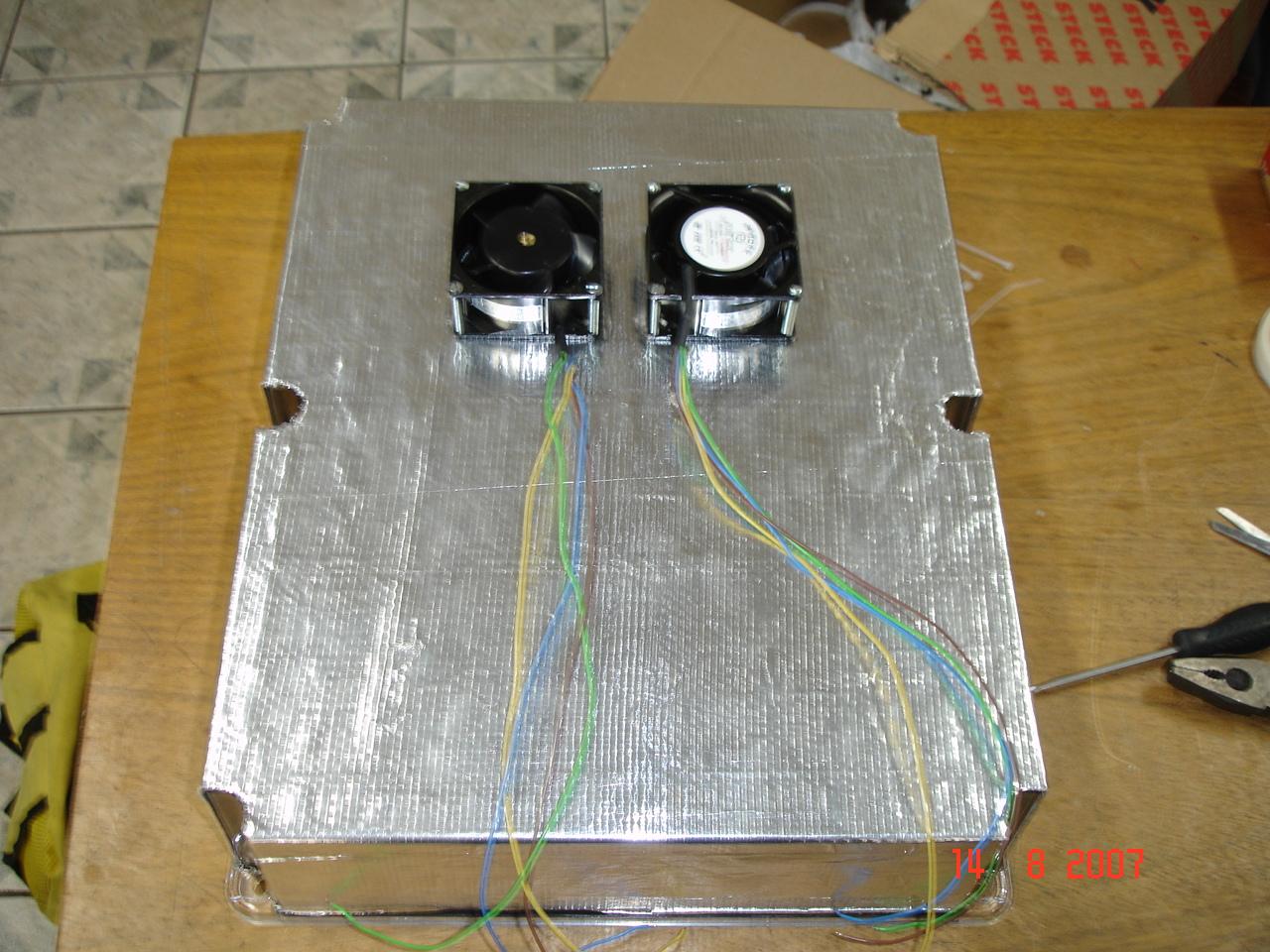

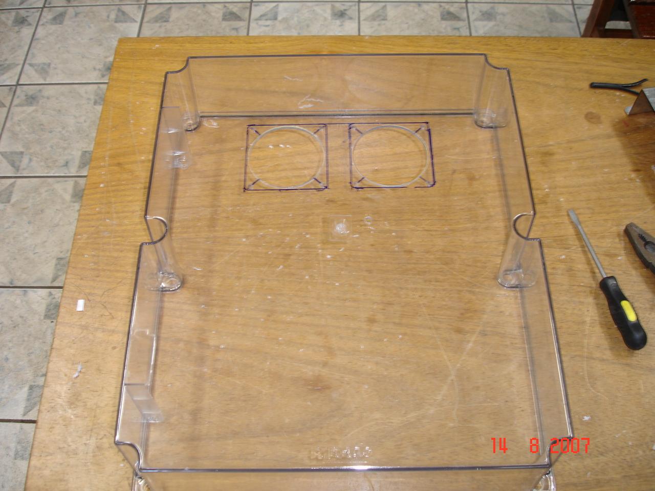

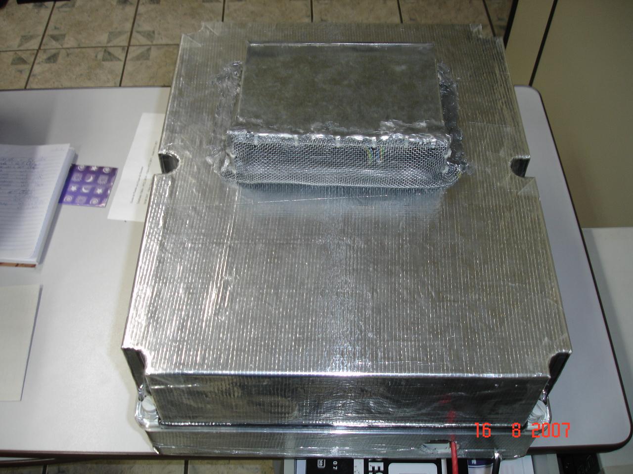

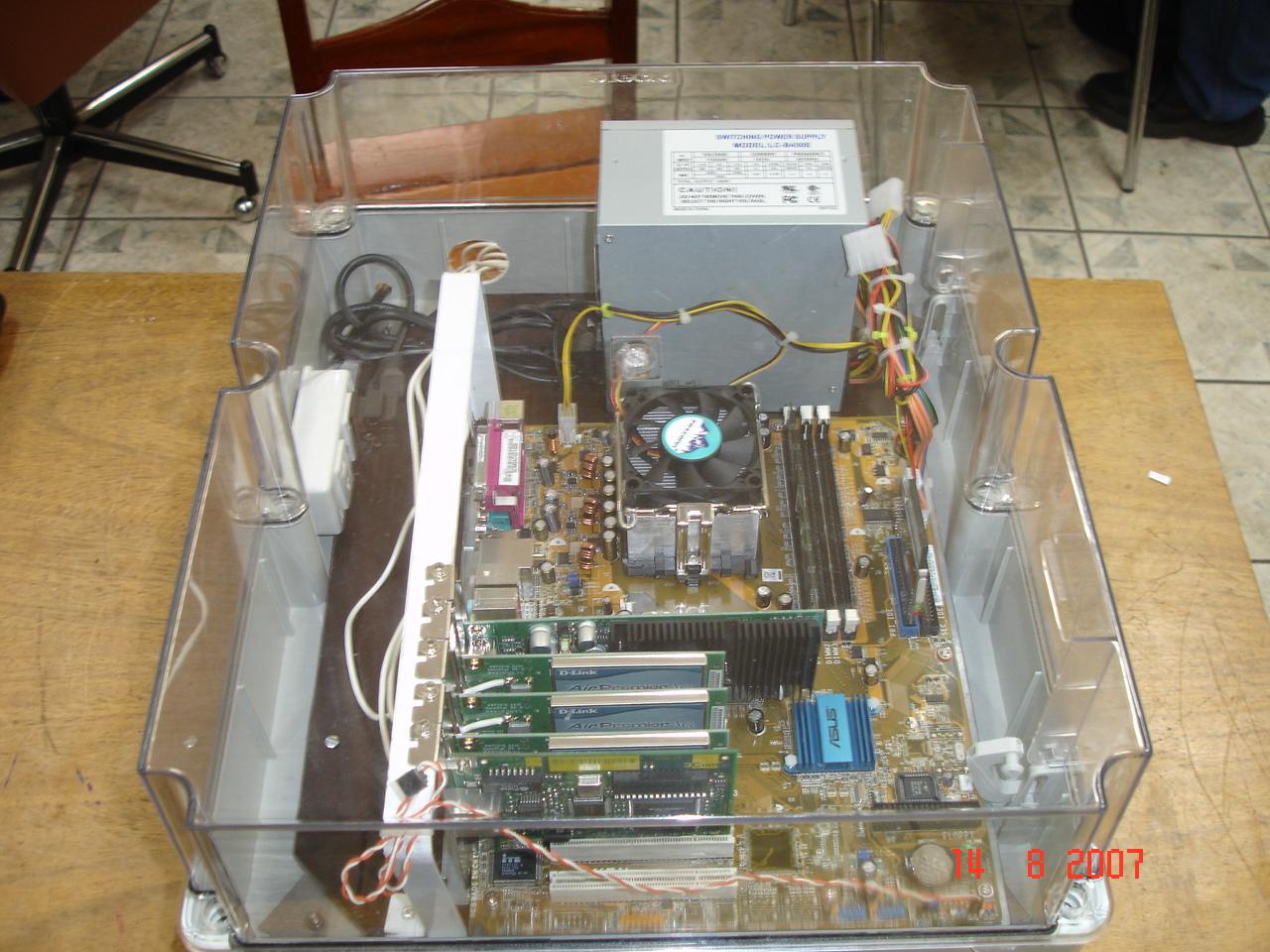

    Post Mkt rodando a uma altura de 60m e em uma caixa hermética em acrílico.
    Olá membros do underlinux, estou aqui para colaborar com algumas informações e também receber idéias, críticas (desde que sejam construtivas) e também para trocarmos idéia sobre o Mikrotik. Esse mkt foi montado em uma caixa hermética de acrílico, foi o primeiro que eu montei nesse modelo de caixa, pois o anterior montei em uma caixa de ferro. Esse segundo necessitava de uma caixa mais leve, pois para levá-lo a uma altura de 60 metros não era brincadeira, então montei em uma caixa de acrílico e venho aqui para colocar as fotos e comentar com todos os membros interessados, que ele está rodando perfeitamente, tenho 3 placas AG-530 e uma setorial espetada em cada uma dessas placas. Acabamos de acertá-lo esses dias, pois ouve alguns problemas quanto a energia e uma placa de rede, mas agora está tudo rodando perfeitamente. Tivemos um pico de 96 clientes conectados e tudo rodando perfeitamente. Segue abaixo um login e uma senha para quem queira dar uma olhada e no mkt e também me dar alguma idéia que eu possa melhorá-lo. Aguardo contato. Obrigado.

    hahaha eu bolei uma aki de aluminio!!! Ta blz por enquanto nao entro agua e o pc ta frio frio ! =D

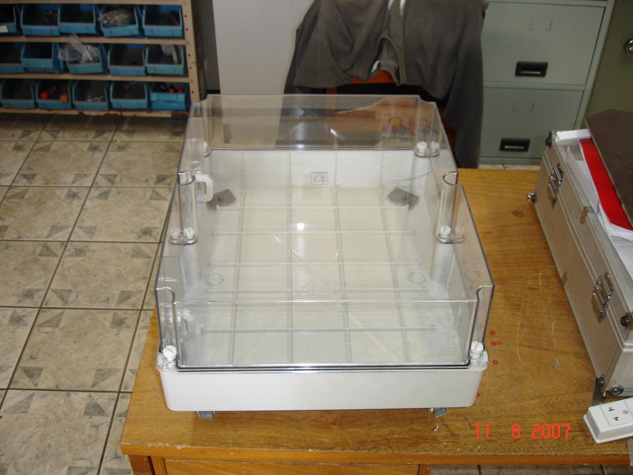

    Ola ficou show seu mk, mas que caixa é essa é da cermar que modelo ?
    Ficou muito 10, mas a tampa sendo transparente, não tem problema? O sol não vai estragar os componentes da placa?
    Abraço Rodrigo Velasco
    amigo, show. realmente. mas gostaria de saber algumas coisas,
    1pesquisase se por ser transparente nao vai afetar algo?
    2que marca é a caixa, quanto custou, que tamanho
    3as duas ultimas fotos é o que exatemente, nao entendi elas.

    Citação Postado originalmente por jhonnyp Ver Post
    Nas ultimas fotos ele mostra que colocou uma malha térmica assim não vai ter efeito do sol na parte interna da caixa e a parte elevada é o cooler para fazer a troca de calor.
    a agora esclareceu tudo pra mim, a caixa nao esta transparente, hehe ela esta revestida.

    Uma obs. você poderia está usando um cooler na frente na parte de cima puxando o ar de dentro da caixa e um na parte de baixo jogando o ar para dentro da caixa, assim ficaria melhor sua troca de ar interna.
    da forma que está você joga e tira o mesmo ar que entra, sem ser feita a troca interna.
    Essa caixa é da Steck, a especificação dela é "Cx PAS alta 474x396x ST.44.441/N" e vem uma placa de montagem também que é "Placa Mont Cx ST.44. S-000046"
    Abraço. Até mais.
    Você conhece algum modelo da Cermar que seja do mesmo tamanho que essa?? se conhecer me passe o modelo. Obrigado.
    Então amigo, como o companheiro disse, ela é transparente mas foi colocado uma manta térmica, com isso protege os equipamentos, pois a primeira que eu fiz foi feito em uma caixa de ferro, mas tive um pouco de dificuldade para vedá-la realamente, por isso tive a idéia em fazer essa em uma caixa de acrílico. Estou com mais 3 para fazer. Obrigado.
    Citação Postado originalmente por angelangra Ver Post
    É amigo, eu pensei nisso mesmo, a próxima acho que vou fazer um esquema assim, pois o ar quente fica na parte superior da caixa, e o ar frio na parte inferior, e fazendo na idéia do companheiro, com certeza vai existir realmente a troca de ar interna. Até mais. Abraço.

    Aonde vc comprou e quanto pagou??
    Citação Postado originalmente por opala Ver Post
    Abraço. Até mais.
    Thumbs up Steck
    Citação Postado originalmente por marcelomg Ver Post
    Olá, bom dia, comprei essa caixa na steck, Steck, vc vai em produtos e em caixas Lights, o modelo dela é ST44.441/N, esse modelo é com a tampa transparente, as outras que estou pedindo vou pedir opaca. O modelo da opaca é ST44.221/N se eu não me engano. Um abraço a todos.

    So uma dica que pode melhorar e muito, mude um dos cooles para baixo pois do geito que esta o ar entra e sai sem circular na caixa então coloque o de entrada de ar em cima e o de saida em baixo assim vc ira obrigar o ar a circular em toda caixa, outra coisa ve se tem como na sua placa usar um plca de video de menor performace que não tenha dicipador para diminuir a temperatura ou até mesmo uma placa onboard...
