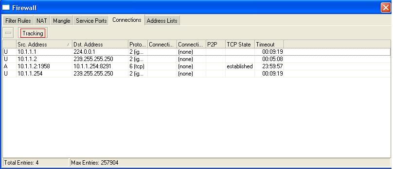

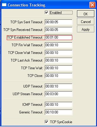

    Boa noite amigo, uma alternativa é vc ir em ip..firewall..connections... la vai ter um botao "tracking".. clica nele, vai ter um monte de opções, dai é só vc diminuir o tempo do item "TCP Established Timeout", o padrao é 24 horas.. tenta por, tipo 10 minutos..
    Creio que nao deva dar problema, pelo menos aki não deu..segue fotos em anexo

    Respondendo o Amigo acima, não derruba a conexao não, pois fui obrigado a abaixa o tempo do tcp tb , pois antes sempre ligava um cliente dizendo q sua navegacao tinha parado, ae so quando eu reiniciava ou limpava as conexoes, ele voltava a navegar normalmente.

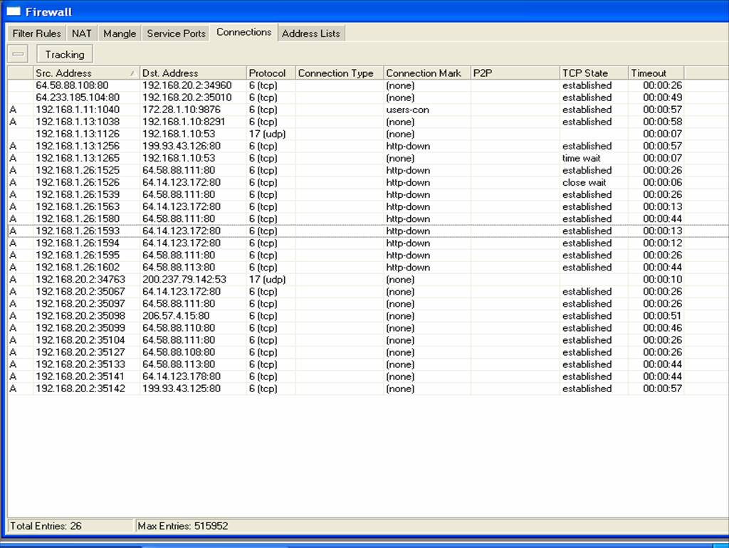

    eu tambem notei q eu limitei cada cliente a receber 5 conexões simultania
    mas quando eu vou observar ele ja abriu muito mais do eu autorizei. esse pode ser o motivo tambem né????
    mas o q pode ta ocorrendo??????
    tem uma imagem em anexo de uma olhada e mim de uma força ai pessoal.
    vejam só esse ip 192.168.1.26 tem mais do q o permitido q são apenas 5 por cliente

    Certo AGM, eu limito 20 conexoes para cada cliente, alguns limito 10 e funciona perfeitamente mesmo com o TCP Established Time out 00:10:00 (dez minutos), Agora ao amigo com problemas, sugiro que vc analise sua regra de marcacao de UDP no mangle e se possivel teste abaixando mais os tempo de conexoes.
