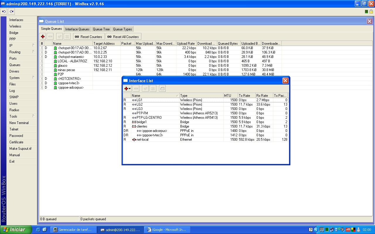

    Um provedor a qual dou suporte está passando por isso que acredito ser alguma tipo de ataque...vejam no gráfico o alto tráfego da LG1, isso tirei eram 2 da manha, durante isso acasiona lentidao na internet e isso vai variando entres as interfaces, hora em uma hora em outra, qdo isso acontece sai desativando o access-list os clientes da interface ate q acho o mac q esta causando isso, me ajudem, como vc de onde esta vindo o trafego? como bloqueio?
Nome:	         ataque.JPG
Visualizações:	302
Tamanho: 	153,7 KB

    O mac usado eh do cliente, mas o ataque parece ser do tipo aireplay, noto q em hotpost/host onde tem o ip do host fica alterando com uma velocidade enorme...acho q eh o concorrente...to na verdade querendo bloquear o ataque...sinceramente...to perdendo as noites de sono...

    Isso acontece com vários clientes, mas sempre um de cada vez...qdo bloqueio o mac do cliente ai o problema pula pra outro...se for ataque do tipo aireplay como eu bloqueio isso?
