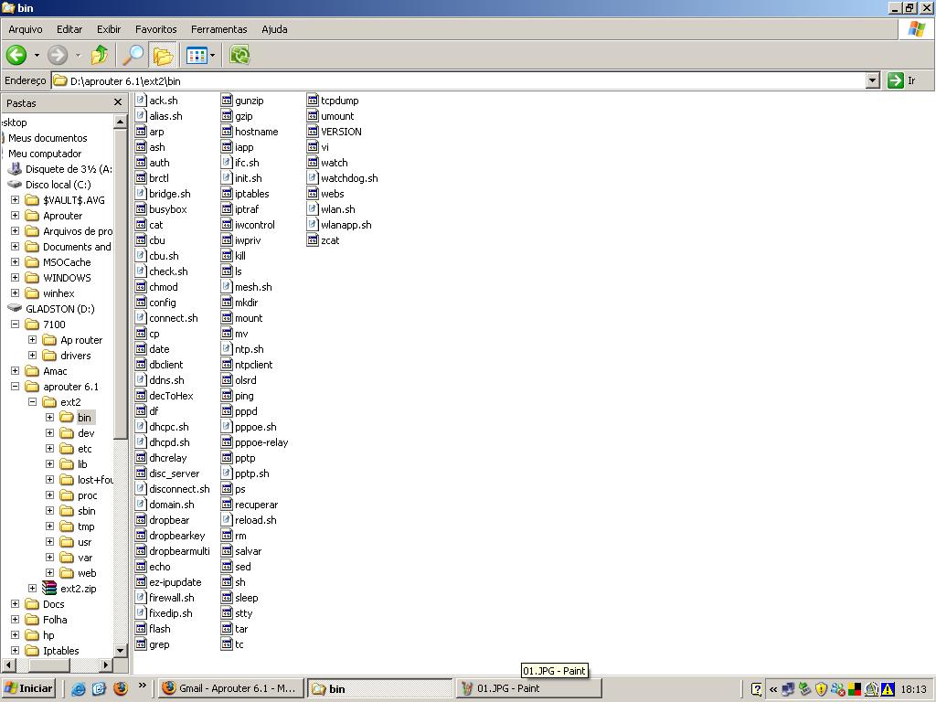

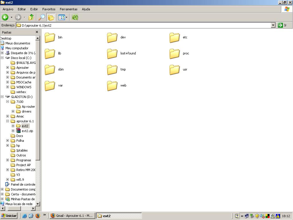

    Ola pessoal consegui extrair do arquivo bin todos os arquivos do Aprouter prontos para serem alterados -
    em anexo as telas
    estou trabalhando para melhorar isso aqui vou fazer um free - Chega de pagar licença

    Eu acho que a comunidade linux tem muito conhecimento e pode sim fazer um firmware melhor que este aprouter e que seja free. Eu não tenho conhecimento , mas acredito que muitos tenham...basta uma boa alma liberar o codigo fonte pra auxiliar no desenvolvimento.
    os arquivos sao faceis de conseguir.. problema eh editar o webs (daemon do www) para remover a licença...
    2 opções:
    1- recompilar o go-ahead e olhar as mibs que o ap router utiliza.. incluindo tambem recompilar o kernel, busybox.. e gerar o .bin
    2- "recomeçar" do zero, aproveitando os scripts...
    eu preciso conseguir os fontes do comando "flash" .. consigo recompilar para que ele altere os mibs .. ai fica facil.. se alguem tiver.. manda pra mim
    2 opções:
    Ok, vc sabe que é muito fácil burlar esses firmware versões 6.1 e 5.3. O que eu tava pensando, aproveitar alguns scripts, mudar a interface e anular a licença, to vendo isso aqui.
