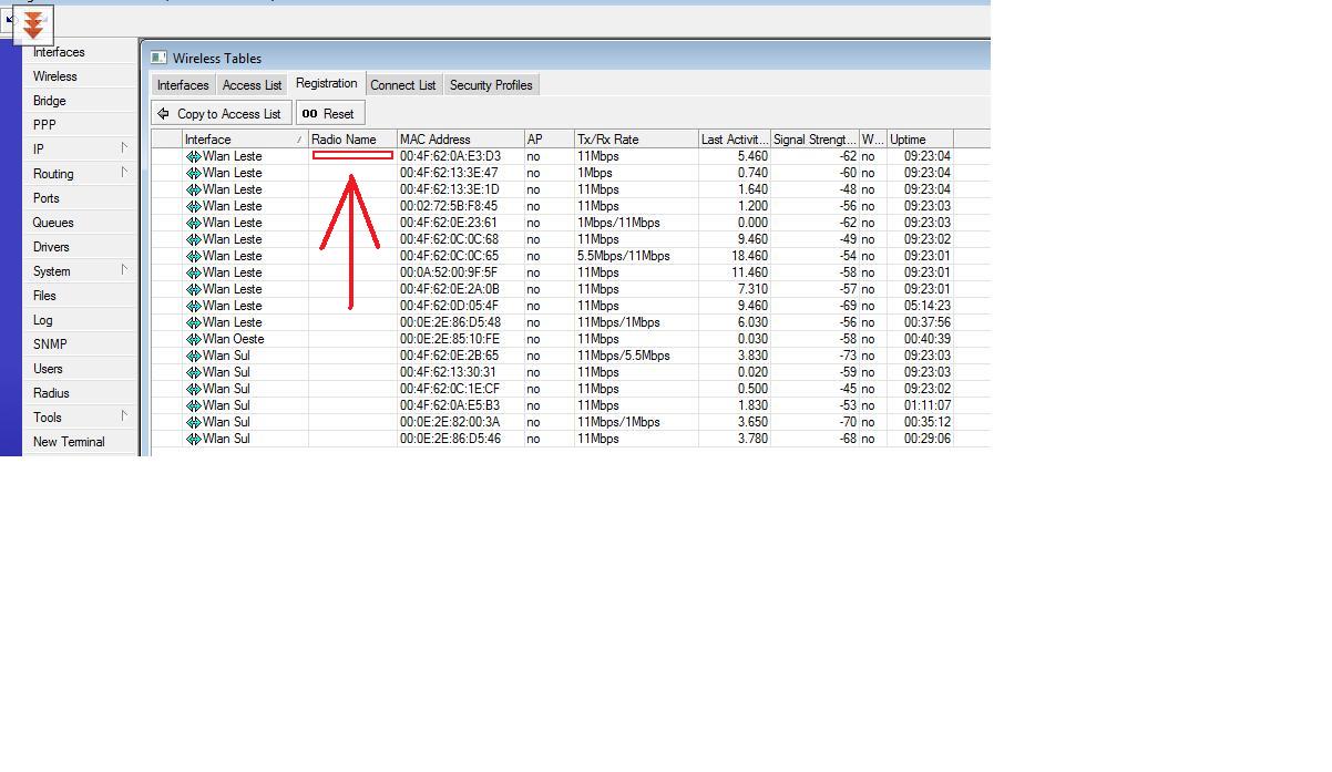

    Padrão Amarrar Nome Cliente (Radio Name) ao ( MAC )
    Tem como amarrar um nome tipo (Joao da costa .)
    Para aparecer ali na tabela (wireless) (registration) ( Radio Name ).
    no local marcado na figura em anexo..
    Pra mim ficaria mais facil de localizar que esta com os Ap's conectados, hoje ateh consigo achar, mas tem que procurar por MAC ....
    Grato

    o problema deste campo é que quem determina ele eh o radio remoto, no caso somente se os seus clientes usassem o mikrotik em modo station para vc poder setar este campo

    Me passaram a seguinte dica que vai satisfazer minhas necessidades..
    1 - adicionei os ap's que listam em registration no access list..
    2 - em access list vou em coment e coloco o nome do cliente..
    3 - apos isso passa a aparecer o mesmo coment na lista de registration..
    resolvido...
