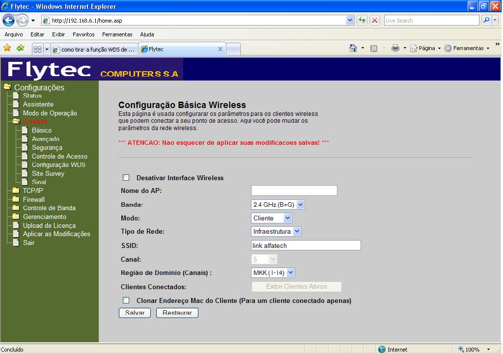

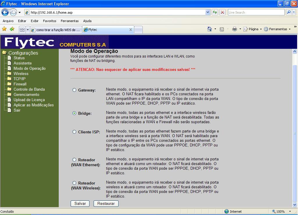

    vejas as configuração do meu ap cliente que recebe o sinal e repassa para o ap senão..
    vejam as imagem e me digam se esta correta essas configuração...

    Citação Postado originalmente por dragon1910 Ver Post
    Não sei qual era sua intenção ao programar o AP, mas se o plano era somente receber numa bridge e redistribuir em outra está ok sim, mas ele operando em modo cliente não irá repassar mac ao seu servidor.
