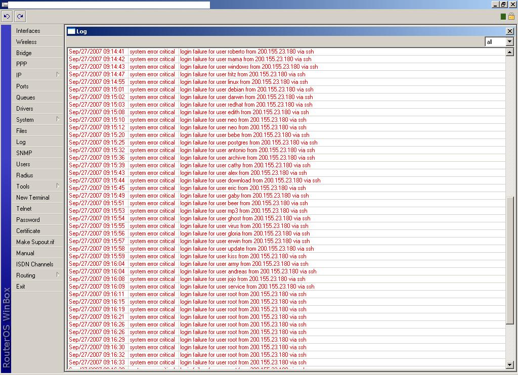

    Olá a todos sou meio leigo no assunto e gostaria de saber se isto e realmente uma tentativa de invação e o que eu tenho que fazer para empedir isto ?

Nome:	         atack.JPG
Visualizações:	234
Tamanho: 	231,0 KB

    Olha dá uma editada no seu firewall ae, mude a porta de conexão ssh e habilita somente o seu IP pra ter acesso velho.

    Como falei to começando agora... como faço isto ?
    amigo, va no winbox,
    ip --service,
    clique duas vezes em ssh,
    em available from coloque um ip de sua rede, sei la um ip do seu pc, que vc usa.
    isso definira que o ssh só estara disponivel para o ip que vc colocar ali,
    espero ter ajudado
    Blz cara, vou colocar aqui.
    Mais alguma dica de segurança ?
    Obrigado.
    ou até mesmo mudando a porta do ssh em ip >> services clicando em ssh, para uma porta q deseje...pode ser qq uma, ae somente vc saberá essa porta...ja ajuda caso prescise acessar de fora....
    ou mesmo como o colega falou uso o firewall para bloquear...
    abraços..t+
    Proteger nunca é demais.
    Como padrão sempre libero somente para uma determinada REDE e troco a porta padrão do SSH.
    Cara, isso é alguém tentando acessar sua rede via ssh!
    Segurança é muito complexo!!!!
    Esse IP ta registrado para uma empresa de Consultoria em Informática Localizada na AV. V. da Pátria no Rio de Janeiro! Talvez seja uma empresa contratado pelo senhor para fazer consultoria, naum? Senão for! Meti na "Federalis"!!!!

    whois ip
    a partir dos dados retornados, consulte o registro.br ou internic para internacional.
    Simples...Anos de estudo! rsrs
    Cara simplesmente rastreei o IP do cara...E depois busquei no registro o endereço do CARA! Analise Forense!!!
