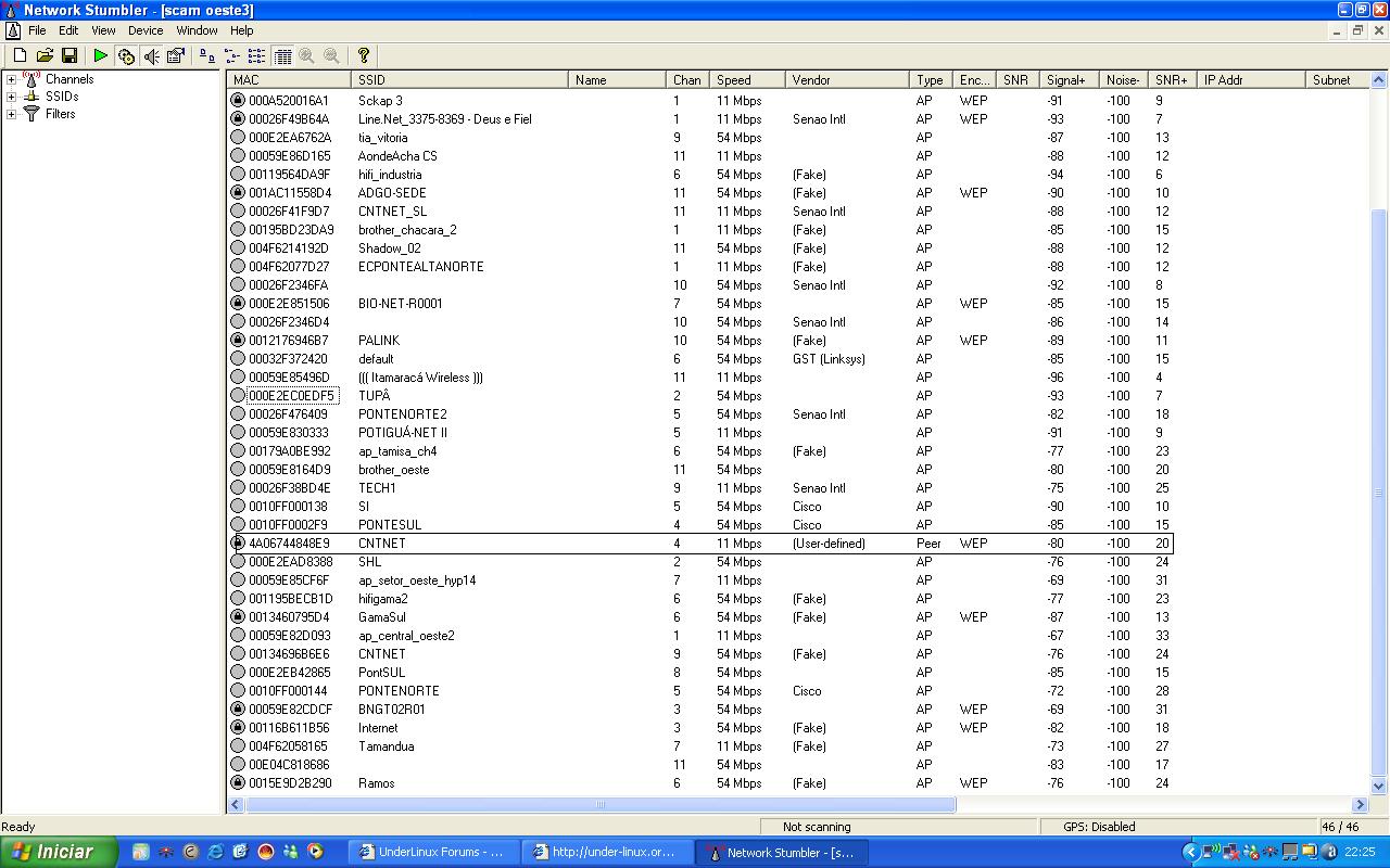

    Troquei os cabos hj dos PtPs. Ficou com 3 metros de RGC-213 em cada ponto. Retirei os dois APs Zinwell G-120 que fazem WDS, resetei-os e configurei novamente. Só não deu tempo pra coloca nas torres mas amanha logo cedo vou colocar e testar. Postos os resultados o mais breve. Grato a todos.
    Salve comunidade!
    Hoje tirei as conclusões finais de que tem um concorrente FDP me sacaneando. ja faz uns 20 dias que minha torre principal esta dando problema. Muitos clientes ligando e reclamando de que tem sinal mas não navega. Resolvi ir em alguns clientes verificar. No cliente tem sinal muito bom, mas não navega. A plaquinha não se conecta na rede que deveria se conecta automaticamente. A plaquinha acha o sinal do AP da minha rede mas não se conecta. Cheguei a pensar que seria firewall, atualizações na maquina dos clientes e ate mesmo as antenas Hyperlink de 17 db. Resolvi desligar todo meu sistema e scanear de cima da torre usando a wireless do notebook e o Netstumbler. Resultado: Apareceu uma rede com um MAC que eu nunca vi e o SSID da minha rede (CNTNET). Quando esse AP esta ligado minha rede não navega. No cliente tem sinal com qualidade mas a plaquinha que é configurada para se conectar automaticamente à rede CNTNET não conecta. Alguem sabe explicar que configuração é esta que este AP esta usando e qual a forma de bloquear esse tipo de ação? Já estou preparando uma denúncia à ANATEL com cópia ao Ministerio Público. Não queria chegar a tanto, pois nunca prejudiquei nenhum concorrente, muito pelo contrário, sempre procurei ajudar, mas agora já é sacanagem. Caso precisem de mais dados posto aki. Desde ja agradeço a ajuda de tudos.

    Citação Postado originalmente por CEP Ver Post
    Salve comunidade!
    Bom, teus clientes acham sinal bom mas não conectam pq o cara colocou WEP, e sem a chave wep correta é bem isso q acontece mesmo... Minha sugestão é que vc troque se SSID, e deixe ele oculto.. dessa forma irá dificultar a ação dele... bota um ssid cumprido e mistando maiúsculas e minúsculas, letras e números... e vai de cliente em cliente reconfigurando.... se puder ativar wep, melhor ainda...
