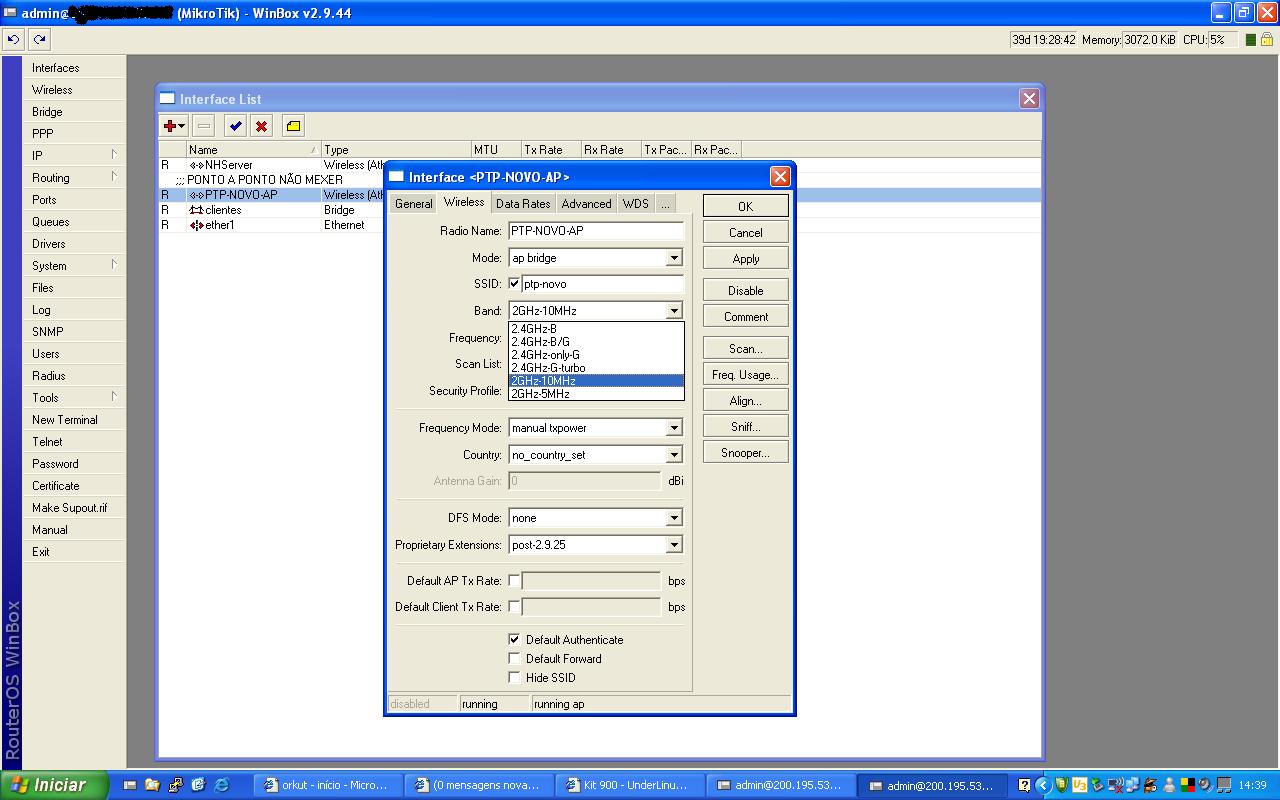

    Então acho que estamos falando de equipamentos diferentes pois meu Kit 900 não tem a frequência de 900 "crua"...
Nome:	         forum.JPG
Visualizações:	123
Tamanho: 	126,3 KB

    Padrão Equipamento
    Me desculpe a franqueza, mas acho que você nunca configurou um aparelho desses, porque a imagem que coloco do ultimo post é justamente desse equipamento, um routerboard com cartão Ubiquiti SR9. E no selo que vem colado junto da caixa do mesmo diz pra ser utilizar a fequência de 10 ou 5 mhz pra ser obter a frequência de "900".

    È isso ai amigo tirou uma grande dúvida minha porque até agora estava procurando a opção para colocar em 900Mhz mais ai vc aliviou minha dúvida gostaria de saber agora até quantos Km trabalhando nessa frequencia e qual a velocidade eu consigo com ela.
    Obs: 1ª vez que trabalho com Mikrotik estou apanhando pacas to tentando fazer um ponto a ponto com uma distância de 14km.
    Obrigado
