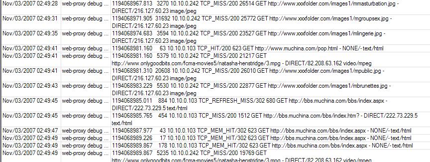

    Padrão Coisa estranha no LOG,,, nunca vi isso,,,
    oi galera
    meu log do mk, esta passando informaçoes,, como se fosse algum tipo de sniffer no mk ativado,, passando informaços de site acesasdo apenas de um ip
    alguem sabe me explicar oq eh isso??
    vlww galera

    ola amigo,, desculpa ai,,, :P asuhasuahsuahs
    participo muito do forum e sempre ajudo quando posso e quando sei,,
    segue img,,,
    analiza ae,, =]
    vlws

    na minha opniao.. esses ips aew.. estao com virus, a makina está tentando acessar sites pornograficos.

    sim amigo, mais nao tem nenhuma regra bloqueando,,, neh em firewall nem webproxy,,
    gostaria de saber pq,, aquelas informaçoes, do nada, furam aparecer ali,, e sempre q o cliente entra em algo, aparece,,
    axei ate legal,, podem, axo q eh algo errado, nao sei,,
    como desativa?
    Tá parecendo que seu cliente é uma mina de trojans e pragas de sites pornográficos, a solução que eu recomendo é verificar o micro do seu cliente que deve estar tomado de virus (escanear, remover spys e tudo que for suspeito)e instale pra ele um firewall gratuito. O log não tá estranho, ta mostrando exatamente o que é requisitado, logo, terá de parar com as requisições, verifique também o DNS do seu cliente que pode ter sido alterado pela praga.
    Abraços, e desculpe se fui um pouco rude, foi buscando a melhoria do fórum.

    Amigo o problema são os LOGs???? Pô, alguém ativou no seu MK o logging de web-proxy... Isso incomoda e consome um pouco de recusro de processamento, mas neste caso ae, é somente o web-proxy informando tudo que está sendo cacheado. Isso ae não é virus, trojan e nem nada parecido. Quer desativar?
    SYSTEM > LOGGING - Desabilita a regra que está lá assim web-proxy = memory
    Desativa que resolverá o "problema".
    PS: Deixa a mulecada se divertir........ rsssssssss
    eu acho que ele está mais preocupado no porquê desses logs estarem aparecendo apenas agora, se ele não mexeu em nada do log nem do webproxy recentemente. Eu também acho muito errado o mkt mostrar os sites que estão sendo acessados no proxy. Devia ser tudo encriptado, isso é uma invasão de privacidade descarada.

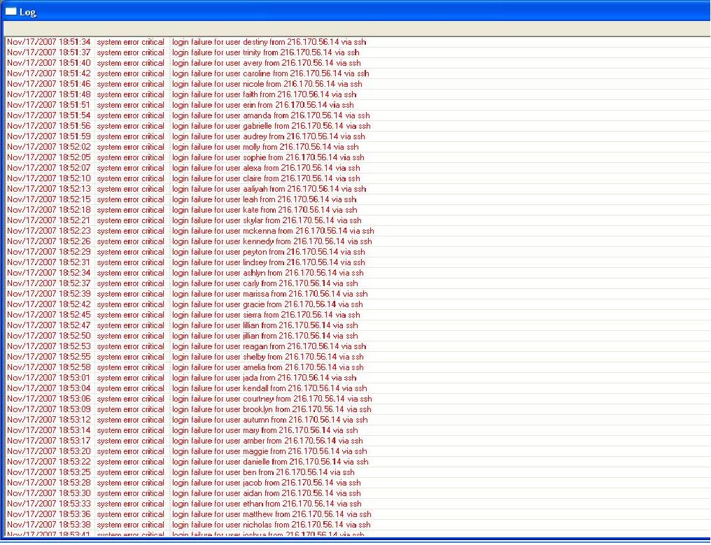

    Opa gente, blz, sou novo em provedor wireless, mais desde que me interessei por isto venho lendo ao under-linux, aqui informação é que não falta e temos usuarios muito avançandos nesta comunidade, como o topico trata de logs, gostaria de saber o que acham destas SSs do meu log que está em anexo, a principio não sou tão burro e creio que alguem está tentando logar no meu MK, mais fica a pergunta, como que esta pessoa sabe que tal IP, no caso o meu, está rodando um servidor de MK???, existe algum programa que verifica uma range de IPs a procura de MKs nesses IPs?, agradeço a ajuda.
    Um abraço a todos.

    Ele ta tentando utilizar brute force...
    digo tentando porq ele é muito burro utilizando essas listas de senha e usuário que vêm geralmente com esses programas c/ nomes e palavras na lingua inglesa... realmente nao sabe o que faz.
    Sem falar que:
    1. ele não sabe o utilizador (login);
    2. ele não sabe a senha;
    teria que rodar 2 listas ao mesmo tempo, uma pra login e outra pra senha... 21.322 anos pra acertar alguma coisa... tsc tsc tsc...
    Faz um bloqueio de ip para muitas tentativas erradas no ssh...
    no forum acho q tem alguma coisa...

    anarchist obrigado por responder, a questão de ele conseguir logar não tenho medo, como vc disse demoraria demais pra ele saber o usuario e senha, mais a questão é, como esse infeliz sabe que estou usando mikrotik, o meu IP, sendo que estou com o MK ligado apenas uns 3 ou 4 dias, tem programas que scaneia IPs a procura de mikrotik online??
    E ja dei um geito aqui, desabilitei em IP > Services o SSH, pra ele nao tentar fazer nova tentativa.
    rpz...
    e quem disse que ele sabe que você ta utilizando mikrotik?
    ele apenas está tentando entrar com ssh no teu servidor... poderia ser qualquer coisa...
