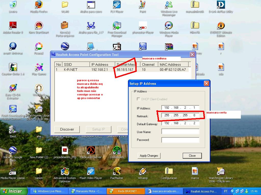

    olá amigos estou com um poblemão meu ap está em uma torre está dando rede mas não conecta a net ,só q hj ele atribuiu uma mascara muito loca e eu num consigo mais acessa-lo a mas cara é 98.18.5.167.Bem eu já teria resetado ele mas est´´a numa tore de 20 metro e pra subir ,hehehe trabalheira. o q pode ter acontecido e como posso acessá-lo??? ...

    Se o ap tiver chipset rtl8186 vc pode tentar acessar ele com o RTLAPConf... Segue em anexo... Se não for, manda mais dados, como pediu o Lee

    blz caras,,eu tenho rlapconfig ele pega o ap ele esta ativo mas não consigo entrar nele ele atribuiu uma mascara e awe não posso entrar mas acontece uma coisa estranha quando faço a varredura no rlapconfigo e pesso a ops=ção setup ip mostra a mascara certa ,parece q ele ta com duas mascaras ou cousa do tipo
    segue a foto
    segue a foto
    Putz, taí uma coisa q eu nunca tinha visto! hehehe, tenho provedor desde 1999... E se vc aplicar essas configurações, ele continua locão assim? tentou pôr o ip 10.1.1.1 e mascara 255.0.0.0 por exemplo... não sei não, mas acho q vc vai fazendo alongamento já pra poder subir na torre hehehe...
    hmmm.. as vezes uma imagem vale mais q mil palabras.. com esa imagem aclarou q equipo e situ tem.
    ok, já tentou colocar mesma mascara ? tentou com mascarara 255.0.0.0. ? ultima chance é colocar mascara 0.0.0.0 no seu PC, lembro q uma vez fiz.. más como.. nao lembro mais.

    amigo se vc ta conseguindo pingar no ap, pode ser que a porta padrao http foi mudada.
    tente acessar ele por ssh use o putty para isso download
    se vc conseguir acessar pelo ssh ai vc faz o que vc quiser reseta ele ou sei lá o que vc quiser fazer!
