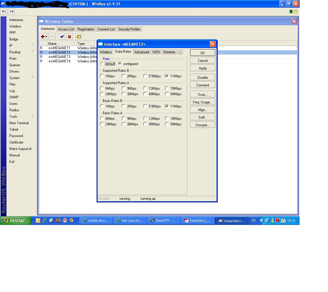

    Coloquei uma imagem da confuguração q eu fiço, olhe e me diga se tem de ficar dessa foma... Desde já agradeço a Atenção!!
