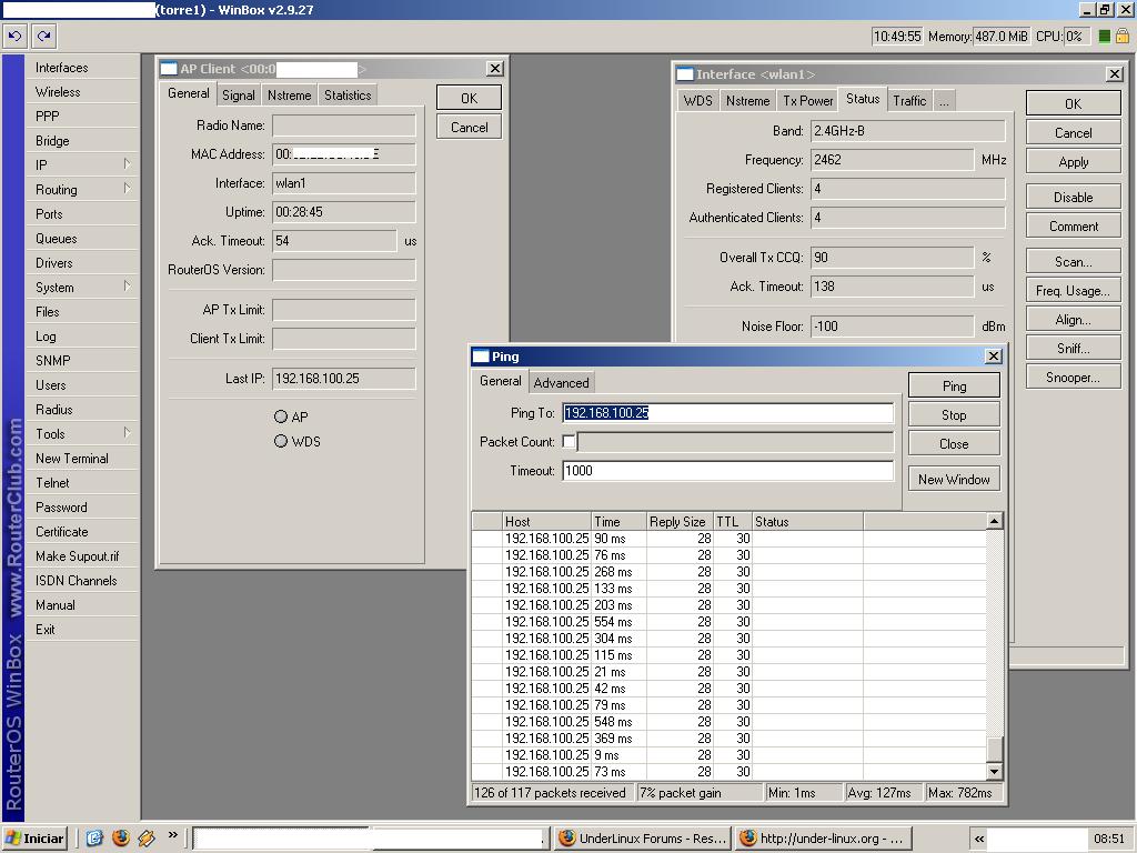

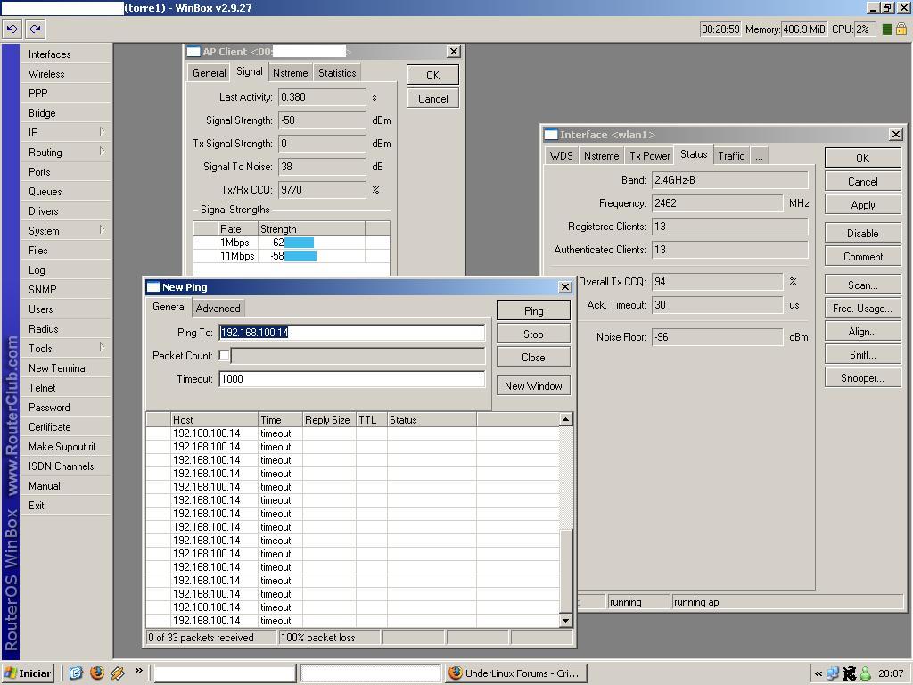

    Olhem a foto
    vejam o sinal do cliente, o acktimeout da interface, e o ping do ap pro cliente como que está. Ele estava enviando alguns pacotes de volta, foi só que quando fiz o ping pra tirar a screen, deu 100% de loss. Mas era isso, 90% de loss, pings os mais variados possível, média de 900ms. Mas a interface diz que está tudo bem em relação a sinal e acktimeout!
    Alguém tem/teve problema parecido com isso? Pinguei o ap via cabo e tudo parece perfeito. fiz teste de volume de dados entre o server e o ap, 90mbps. Não pode ser problema no ap nem no cabo de rede. pior que os clientes apanham muito pra logar com o pppoe nessas ocasiões, muito mesmo. Estou até verificando se o DHCP não tem algo a ver com esses problemas pra logar. Mas com esse resultado de ping aí, acho que não é isso.
    Uso uma hypertec 15dbi e um AR5212 no ap.

    No seu ap amigo, esta abilitado a Bridge, pra fazer a ponte e poder passa pro servidor, pra poder pingar os clientes??? esta ativo controle de banda e MAC certos ? sua placa WAN1 q é a do sinal de radio pros clientes esta fazendo bridge com o servidor pra poder pingar?? deve ser isso na minha opniao.
    Este caso é isolado a um cliente, ou todos estão assim ?
    Caso seja um só, pode ser cabo coaxial ruim, antena com infiltração, ou até mesmo o cliente fazendo um download, ping não tem prioridade de tráfego. Veja como está a transferência dele. Aqui na empresa, vendo 150k, se o cara tá fazendo down á 140k, o ping já não passa mais.

    O ap está com bridge configurado. Esse cliente em certos horários dá ping normal, normal média 60ms, sem perdas significativas.
    Não é caso isolado, acontece com todos os clientes.

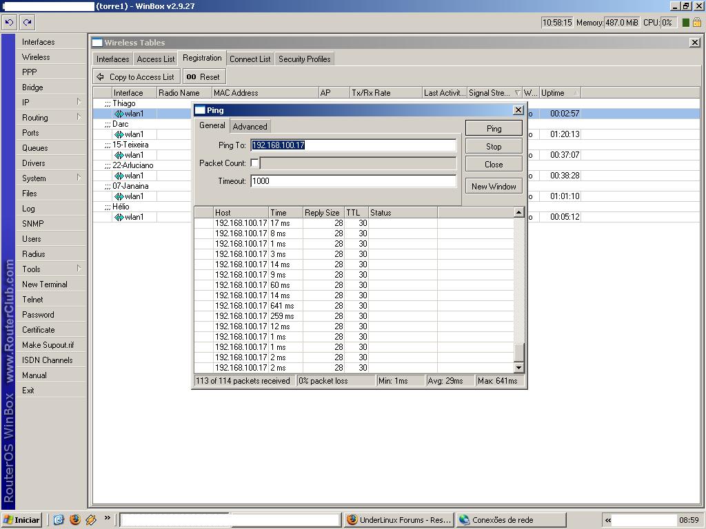

    O clientes estava idle quando fiz o teste, chequei isso antes de começar a pingar. Clientes que eu nem conseguia pingar ontem, estão agora pingando "normalmente" (foto), e com acktimeout meio auto, 138us. Ping em outro cliente (segunda foto), melhor ainda.

    tem um cliente que quando eu vou pingar (pelo ap), mostra o ip fora da ippool configurada no dhcpserver pra aquela interface. Todos meus clientes estão com ip 192.168.100.x, mas esse aí está 192.168.0.1, e por isso não consigo pinga-lo. Pq o dhcp não tá setando um ip pra ele? Ele está com ip fixo setado na interface do pc dele?
