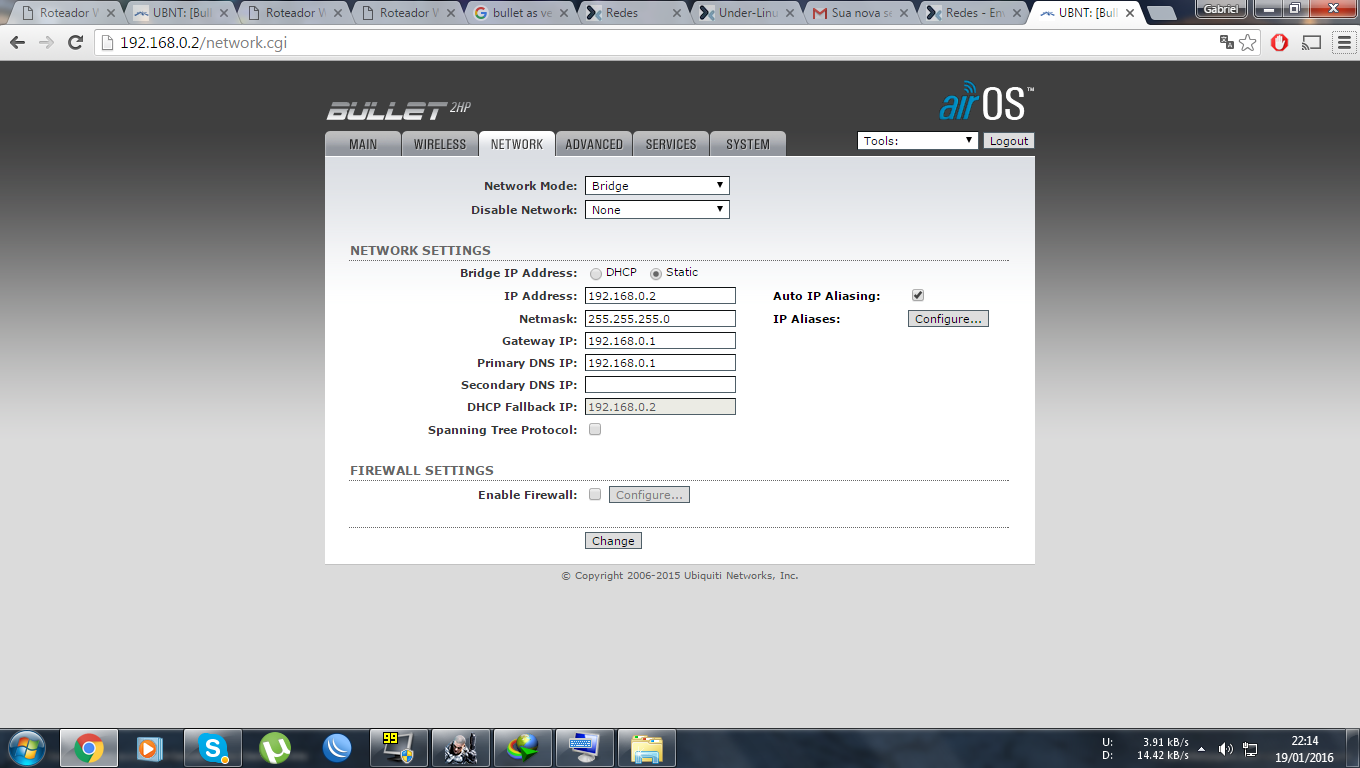

    Tenho um bullet 2hp configurado em bridge com o mikrotik.
    ¨¨ Bullet ¨¨¨¨

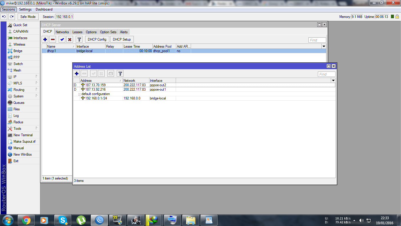

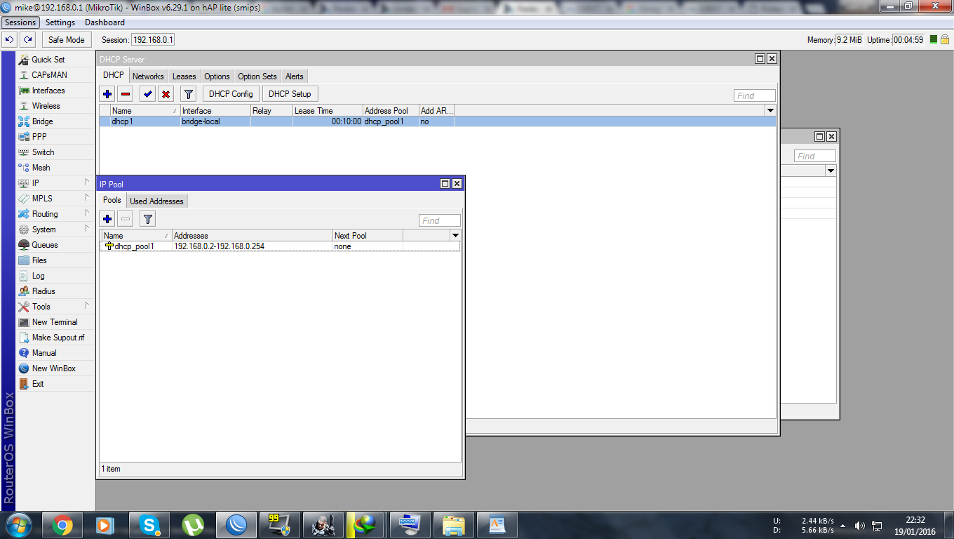

    ¨¨Mikrotik¨¨
Nome:	         Dwm 2016-01-19 22-32-17-64.png
Visualizações:	181
Tamanho: 	147,0 KB
Nome:	         Dwm 2016-01-19 22-33-32-15.png
Visualizações:	222
Tamanho: 	149,8 KB
    A faixa o pool do meu mikrotik esta assim 192.168.0.2-192.168.0.254 o problema é que se eu reiniciar somente o bullet eu perco a comunicação dele com o mikrotik ou mesmo se eu desligar e ligar tudo eu nao consigo acesso a ele, eu preciso tirar o cabo lan do poe e conecta-lo novamente para ter uma conexão. alguem sabe explicar o porque disso acontecer?
    Talking Re: Bullet 2hp com mikrotik
    Faz o seguinte coloca esse Bullet como Bridge DHCP, so que antes voce reserva um ip pra ele no dhcp serve , com o mac do mesmo, ai pronto ele vai receber um ip todas as vezes que reiniciar e assim voce vai ter o total acesso!Como eu uso aqui!

    Você usa Hotpost?( se sim add o mac e ip no binding, bypass). Eu uso igual a você, e não tenho problemas, unica coisa que vi ai errado é o ip que esta fixo, dentro do pool, Inicia o pool em 192.168.0.11 , ai você fica com alguns ips para uso fixo.

    Obrigado! Acredito que eu tenha resolvido. Vou fazer mais alguns testes aqui se voltar comunico aqui, obrigado aos dois o problema estava acho que somente em deixar o pool em 192.168.0.10-192.168.0.254 e definir o ip do bullet no mikrotik mesmo. obrigado aos dois..
