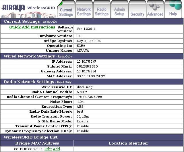

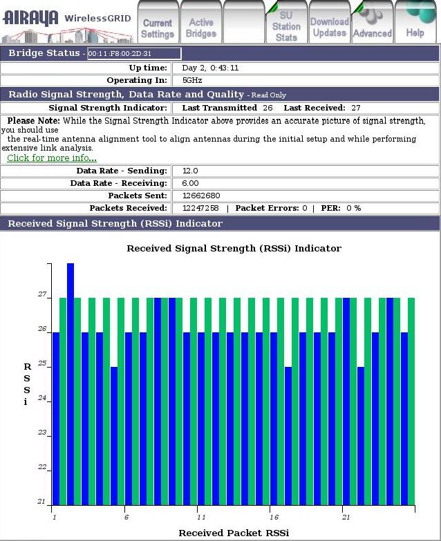

    Pessoal, apesar de já está passando 2 Mbits, ainda estou insatisfeito com o enlace, falo isso pois a latência quando tráfega 2 Mbist por ex: passa dos 100 ms e mesmo com tráfego baixo, o ping medio que é de 1 ms, varia muito. Vou postar algumas imagens das configurações dos rádios, pois numa altura dessas imagino que possa ser qualquer coisa (ex: Firmware )que está prejudicando o enlace.
    Obs: As antenas nas torres estão nas seguintes alturas: Uma a 12 metros de altura e a outra a 9 metros, mas como o link é entre duas serras(no meio é como se fosse um vale), a visada é perfeita. Outro detalhe é que o enlace é de 29 Km.

    WirelessGrid ID:
    Radio Channel Width: 20 MHz
    Radio Channel (Center Frequency): 165 (5.825 GHz)
    Noise Floor: -99
    Encryption Type: WEP
    Radio Data Rate(Mbps): 18
    Radio Transmit Power: 21 dBm
    5 GHz Radio Mode: Enabled
    Transmit Power Control (TPC): Enabled
    Dynamic Frequency Selection (DFS): Enabled
    primeiramente altera a para Radio Channel Width: 20 MHz ( 5MHz você está estreitando) nessa distância não precisa disso o resto a confs parece que estão blz, deixe a antena select em 2, e rate em best recomendo vc usar ptx26 no nelace vc consegue ai uns 10mb brincando
