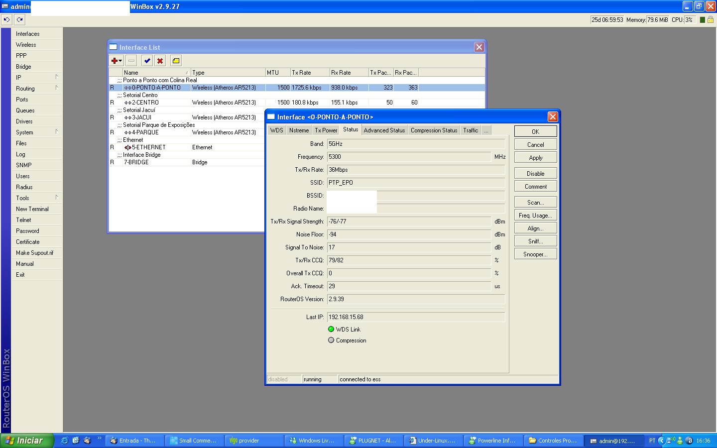

    Olha só como tá aqui... é uma dlink AG530, com o pig soldado... Comentei q comprei uma hyperlink omni, vou por todo meu backbone com airaya, e deixar o MK como ap somente...

    Padrão antena
    se estou enchergando bem vc esta usando a frequencia de 5300 Mhz, a n ser que vc tenha fabricado uma antena especifica para esta frequancia, vc n vai ter uma bom desempenho nunca.

    Citação Postado originalmente por leysle Ver Post
    Essas antenas da zirok vão de 4.9 a 5.8 ghz...
    Padrão antena zirok
    N é isso que tem nas especificacoes dele mais se vc diz. Sei que ja testei aqui em uma frequecia deferente da indicada o sinal ficou bom mais o trafego ficou uma porcaria coloquei em um dos canais indicados e a minha taxa de tranferencia ficou 10X melhor.
    Tava escrito na caixa dela qdo veio.. É aquela de 45 cm.. testei em vários canais e o que melhor apresentou o sinal foi este.. No 5.8 normal, ficou pior ainda. O meu problema aqui, tenho certeza, é com relação a solda na placa...
