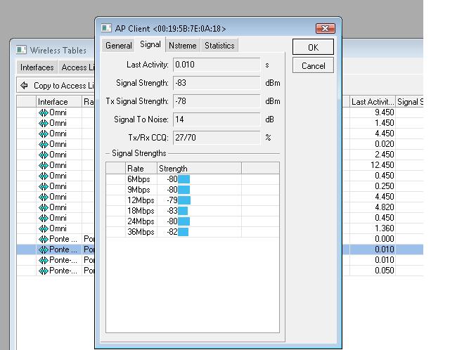

    Bom.. gostaria de pediar a ajuda de vcs para entender exatamente os dados que esta tela do MkT significa (em anexo)..
    Pois eu estou fazendo um alinhamento em 5.8 que está muito dificil de acertar.. não sei se é terreno ou distancia mesmo.. mas o q está esquentando mesmo minha cabeça.. é entender os dados dessa tela.. pra saber quando eu mexer em uma antena q eu estiver na torre.. e mudar os dados para melhor ou pior.. eu vou saber de qual lado q está piorando.. por exemplo.. nessa IMG tem o TX e RX onde um deles está muito menor do q o outro.. eu queria saber se este lado q ta ruim.. é o q eu estou mexendo na antena ou é a antena q está do outro lado recebendo meu sinal.. e por falar nele.. nessa tela aparece 2 tipos de sinal (senssibilidade) que eu nao sei de qual lado q ele mostra.. tem um com TX tb..

    É Alexandre.. eu sei q ta ruim.. mas essa img eu tirei só para poder colocar aki e entender o que significa cada campo da img.. como os TX/RX e os 2 sinais (strength e o TX strength)
    Pois eu quero saber o valor do lado q eu estou alinhando..

    tx é a antena que tais alinhando ou melhor do mk a qual esta conectado agora,
    se o mk que esta a antena que vc estiver mechendo for esse ali, entao o tx, é o sinal que sua antena esta mandando,
    e RX é o sinal que ela esta recebendo

    Me diz uma coisa.. a parte do sinal.. o primeiro e o sinal TX quer dizer o q?? o primeiro seria o balanço dos 2 sinais?? e o debaixo (TX) seria somente o meu sinal enviado?? ou o primeiro mesmo nao tem RX ele é a antena do outro lado??
