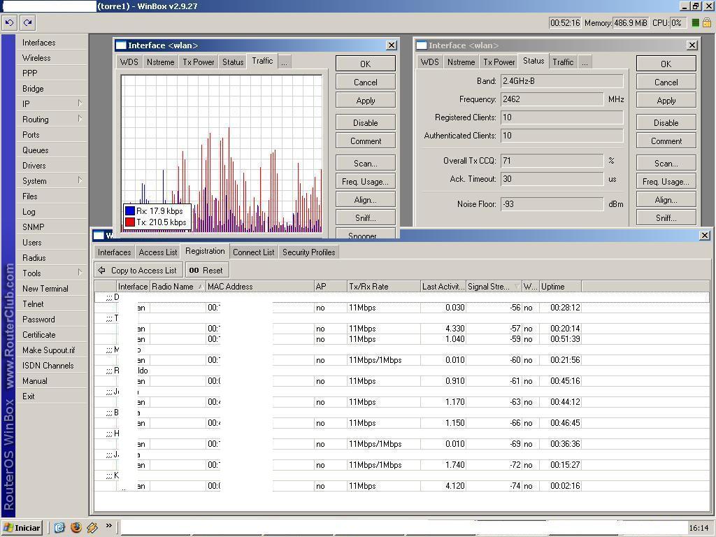

    foto1: teste em bancada com 1 cliente conectado e btest sem limitação de banda (ping sem btest dá <1ms todos os pings)

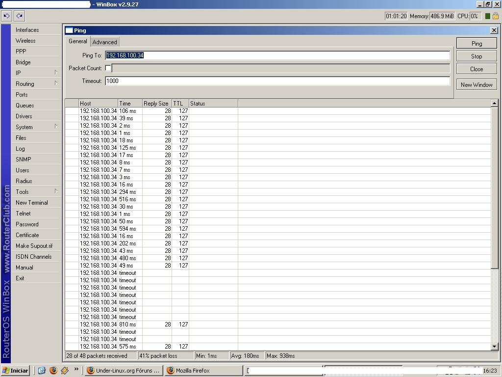

    foto2: de volta na torre.

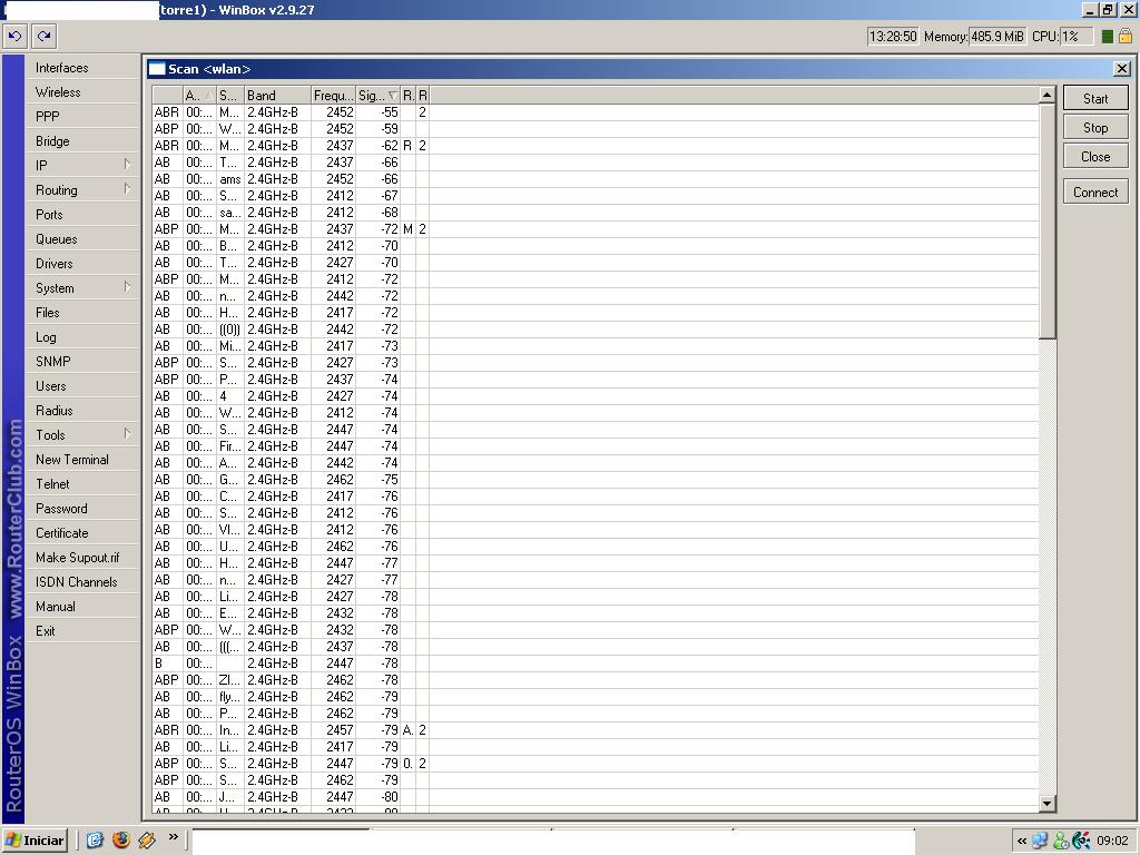

    foto3: survey na torre (o menor sinal usa amp, o segundo eu ainda não achei a antena, e o terceiro deve usar amp tambem)
    foto4: ping em um cliente que não estava acessando nada (inativo, apenas conectado)

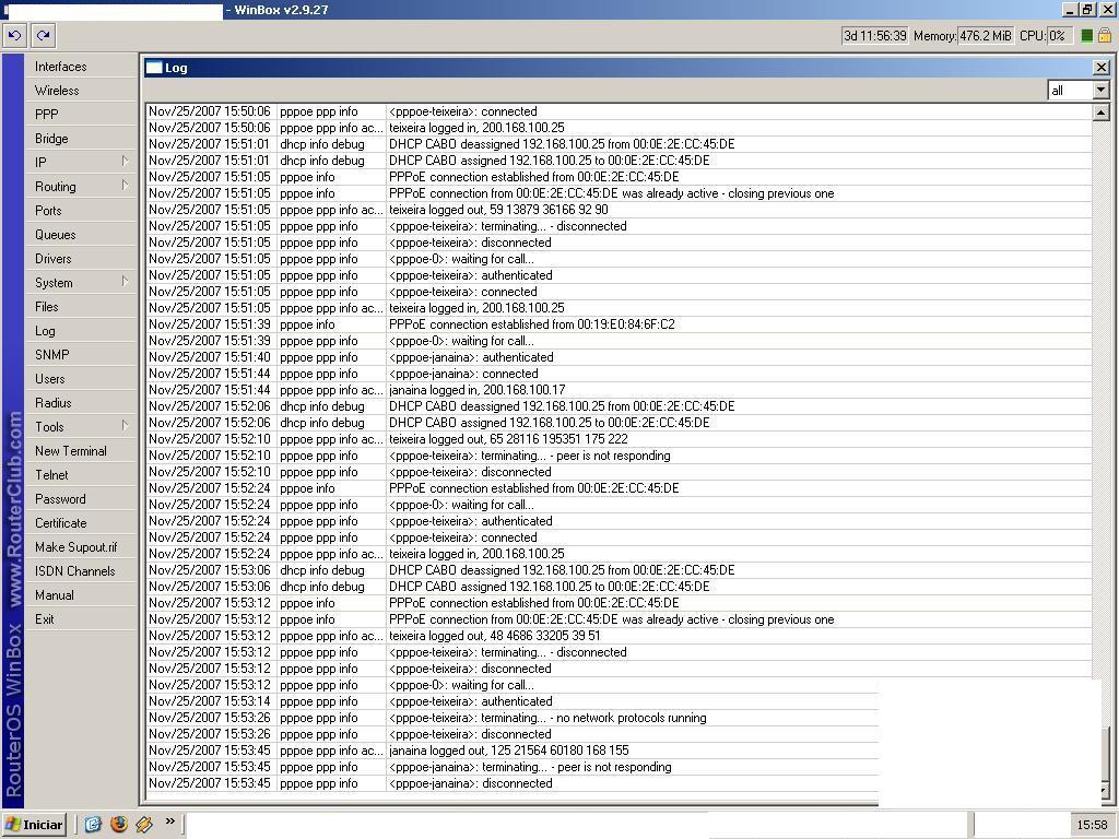

    foto5: log no meu server com quedas em massa do pppoe
