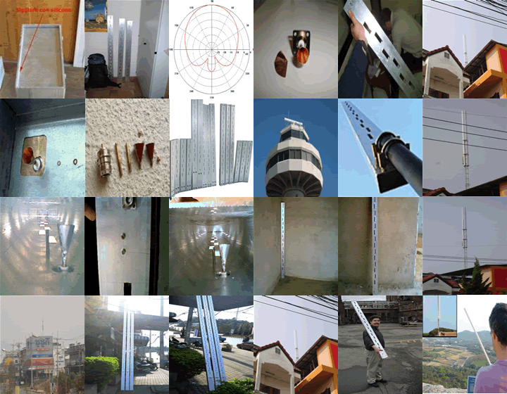

    Arrow Antena 16 SLOT´s - Setorial - Todas as Fotos
    Novas fotos da melhor antena do mundo. [email protected] ou http://radiobase.sytes.net (servidor movel).

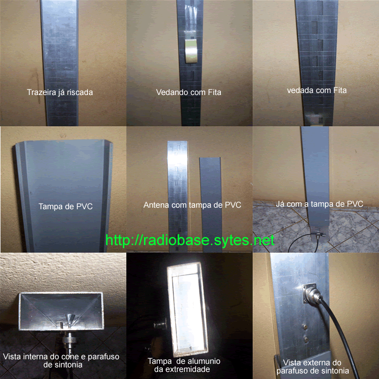

    quanto ao desempenho dessa antena de 16slots eu num posso afirmar por que construi uma fico muito boa um outro amigo meu construiu uma e ela naum ficou muito boa naum... acho que tem que ter um pouco de sorte e atenção nos calculos da antena essa antena e do Trevor Marshall meu idolo....depois vou criar um topico de como fazer essa antena pelo menos os passos que eu fiz ate fazer a minha a uma observação ela naum e so setorial não se tiver furo dos dois lados ela e uma omini e funciona muito bem segundo alguns construtores(a minha e setorial) em breve crio o topico de como eu fiz a minha e os sites que eu ultilizei como base.

    H3lyo, qual a sua experiência quanto ao angulo de irradiação. NO site do Trevor dá a entender que é mais de 120º . No site da Pluton diz que é 90º.
    O que você encontrou na prática?
    Essas antenas com Slots da Pluton são omnidirecionais 360. As antenas da Pluton Setoriais não são Slotadas, tenho 4 de 90 graus.
    Exatamente, elas tem slots dos dois lados, e por isso irradiam semelhante as omini, com a vantagem de terem a polarização horizontal.
    Pelo que eu já li nas experiencias relatadas aqui no forum, com esta polarização se consegue evitar muitas interferências, visto que a maioria está com polarização vertical.
    Mas eu acho que vai chegar um momento que muitos vão migrar para a horizontal que o problema da interferencia vai continuar.
    Eu tenho uma de 8 slots, que supostamente deve dar uma cobertura de 120º trabalhando semelhante a uma setorial. O problema é que não tem homologação.
    A da Pluton é homologada e custa 1.200,00. E este é um dos tipos de antena que consome menos material na confecção.
