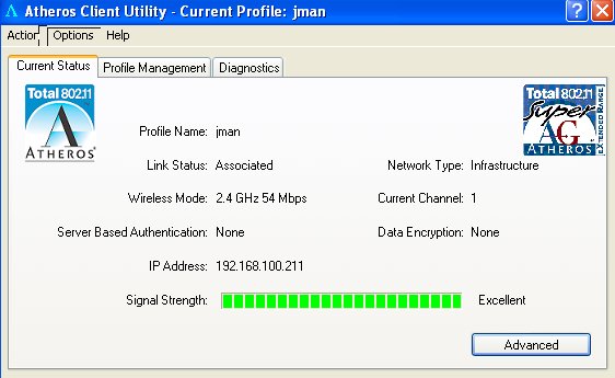

    Não sei qual a versão de drivers que usa. O que uso permite configurar as frequencias, veja as telas em anexo.

    Estou usando a versao 6.0.3.85 que baixei atraves do site ATHEROS Wireless LAN 2.4/5GHz - Download Driver AR5004X ele nao instala nenhum software como voce mostra.
    É exatamente isto que estou procurando.
    Voce sabe onde posso baixar o software com este utilitario?

    Não disponibilizo ele aqui porque tem 10mb. Procure no Google por: Atheros_5.0.0.107.zip (pode ser encontrado no DriverGuide)
    Instalei este da HP
    HP WLAN W400-W500 Atheros Client Utility HP Pavilion zv5316us Notebook PC
    So nao sei se é a ultima versao.
    Usando este utilitario crio um perfil so com 802.11a e ai o NetStumbler so vai me mostrar estas redes?
