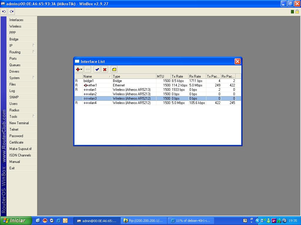

    segue a foto em anexo

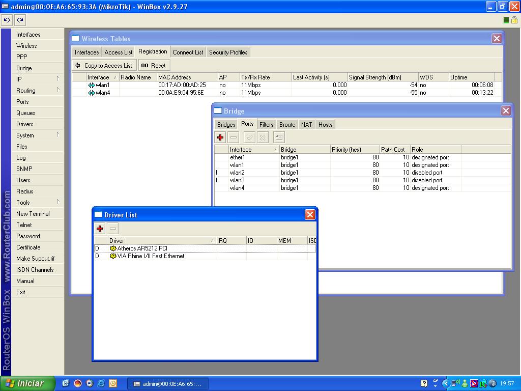

    segue outras fotos dos drivers e modo bridge.
    Será que é alguma configuração, pois a cpu era pra aguentar isso né ?
    A placa mae é uma asus com chipset VIA.
