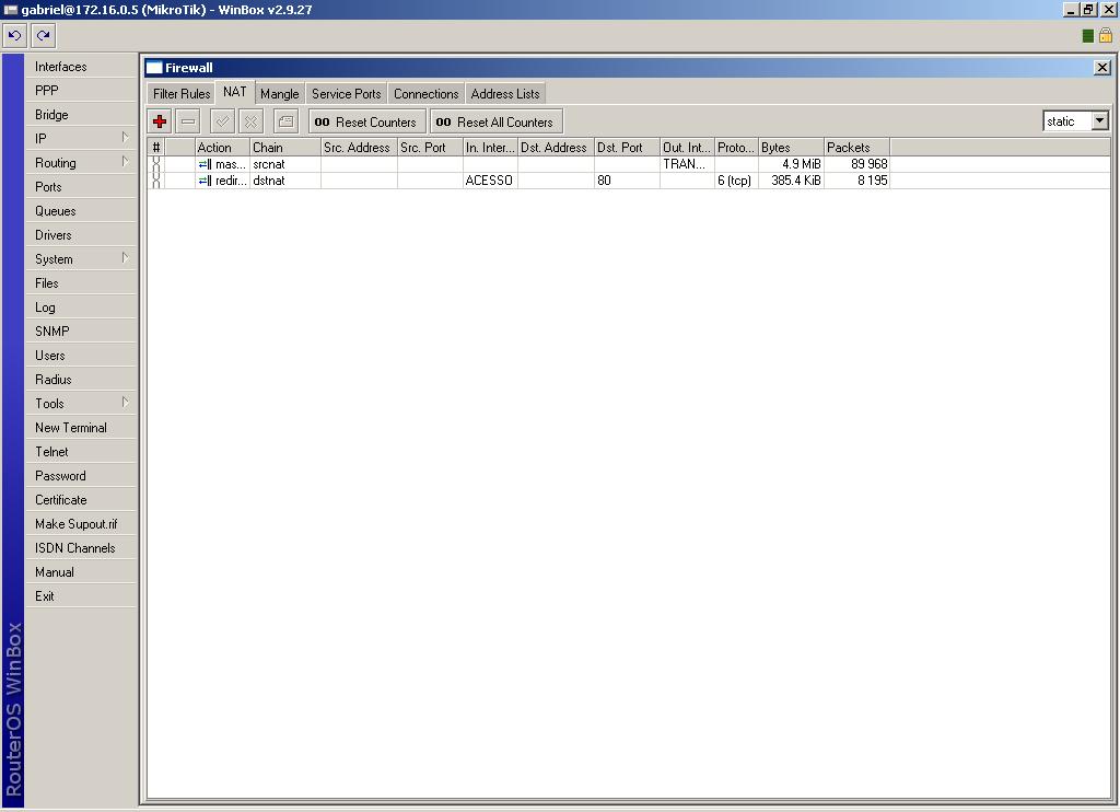

    Caro amigo,
    No NAT só tenho o masquarede e uma outra regra do proxy transparente da porta 80 para 3128
    Agradeço muito sugestões.
    Gabriel Mota

    Só para complementar,
    O problema ocorre com ou sem o proxy
    Atenciosamente
