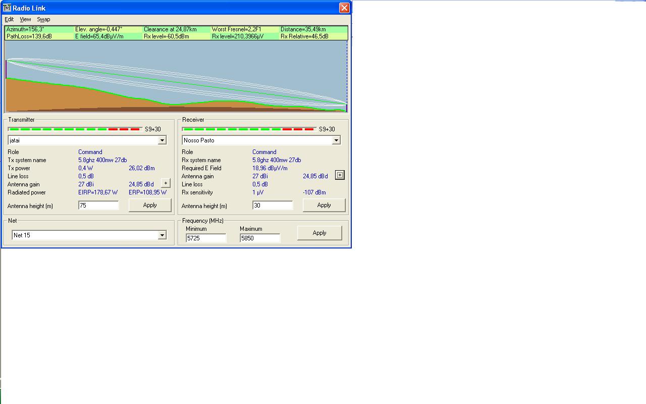

    Padrão 35kms Será q consigo com este equipamento
    Preciso levar uma linha telefonica para uma propriedade rural.
    Jataí (mini pci R52H) antena hyperlink 27db grade 5.8
    Fazenda (Pasto) (mini pci R52H) antena hyperlink 27db grade 5.8
    Pensei em usar um roteador voip com porta fxo para colocar na cidade onde esta a linha.
    e na fazenda um roteador com porta fxs.
    Será q funciona bem
    não sei como funciona esta configuracao do voip tb.
    Se alguem puder me dar uma ajuda agradeco d++++
    Desde já um grande abraco
Nome:	         imagem.JPG
Visualizações:	134
Tamanho: 	84,2 KB
    tenta usar uma antena de maior ganho.. nao sei a potencia destes cartoes que voce vai usar... mas como voip eh um sistema bem fragil... melhor ter sinal "sobrando" ..

    A pergunta que se destaca para quem vai fazer enlace é:
    TEM VISADA
    Se tiver, blz, as essa antena mesmo sendo de 27 dbi, tem um ganho excelente, más trocaria esses cards pelos de 600 mw, assim vc terá um poder maior de transmissão e recepção.

    num eh pq tem visada que a antena de 27 vai não, cara use 2 de 33 hyperlink cabo bom e esses cards que você quer usar.
