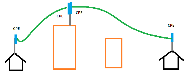

    Como o amigo felipe falou, só deste jeito pra funcionar, 4 CPEs
Nome:	         PTP.png
Visualizações:	157
Tamanho: 	7,7 KB
