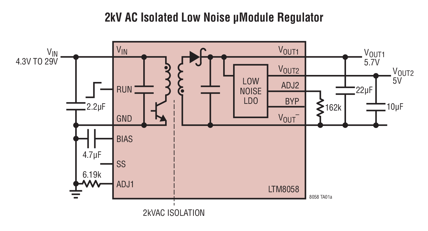

    Eu expliquei justo a parte prática: Não tem opção além de achar conversor dc-dc isolado, ou isolar a carcaça de um dos equipamentos (Pois a carcaça de um tem +48V e a de outro tem 0V).
    Esses módulos DC-DC isolador da CCR, Volt ou outras marcas MUITO mais baratas, são realmente isolados, tem chaveamento que alimenta um trafinho isolador, a saída está ligada ao enrolamento secundário, ligação zero com a entrada!
    É digamos tipo esse:
Nome:	         23989.png
Visualizações:	229
Tamanho: 	53,8 KB
    Ou seja, pode unir GND com GND, ou positivo de saída com GND de entrada, sem problemas (Desde que o conversor dc-dc seja isolado. Eles custam uma fortuna e tem rendimento pior por isso, tem circuito muito mais complexo)
    Se seu equipto 24V está aterrado (E já com alimentação 24V vindo de controlador solar ligado em painel fotovoltaico), bota o conversor isolado entre os +24V e o equipamento -48V, aterra o equipto -48V, e tá feito, sem segredo.
    Mas sem conversor dc-dc não dá pra fazer isso, tem que deixar alguém sem aterramento, e isolar as carcaças deles completamente.

    Obrigado pela explicação. Irei utilizar o conversor dc-dc 24 para -48v e colocá-lós em racks seperados(um para o radio digital e outro pra ccr e outros equipamentos.
