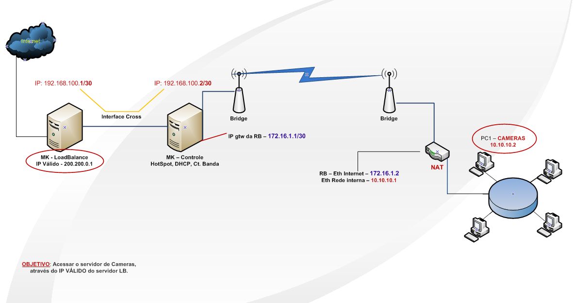

    Question
    Pessoal, um outro problema que tenho é tentar um acesso a um servidor atraz uma rede como da figura abaixo.
    Acredito que tenha que ser feito algum tipo de rota ou regras no firewall....no entanto desconheço um método para chegar no destino.
    No caso tenho apenas um IP Válido.
    alguem ja fez algo relacionado?

    Primeiro você deve criar uma rota estática no servidor de balance para o ip do servidor de câmeras. Depois disso faça a DNAT no servidor de balance e no que serve para o servidor de câmeras.
    Citação Postado originalmente por Raniel Ver Post
    Humm entendi o que fazer....vou testar e posto os resultados....obrigado Raniel pela dica.
