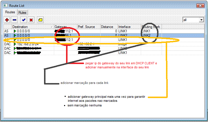

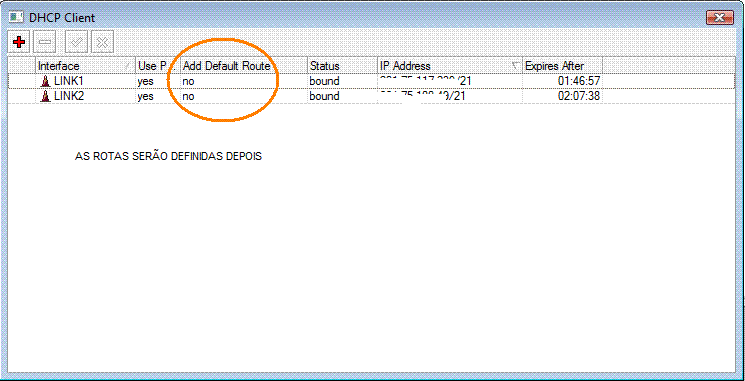

    Amigo eu consegui, mas nao sei se servirá pra vc, segue abaixo procedimento:
    INTERFACES:
    LINK1
    LINK2
    HOTSPOT
    FAIXA
    HOTSPOT FAIXA 1 192.168.2.2-192.168.2.200
    HOTSPOT FAIXA 2 192.168.2.240
    vc pode definir um ip único ou uma sequencia, tanto no link1 como no link2 (no meu caso, link dedicado):
    192.168.2.240
    / ip firewall mangle
    add chain=prerouting src-address=192.168.2.2-192.168.2.200 action=mark-routing \
    new-routing-mark=LINK1 passthrough=yes comment="" disabled=no
    add chain=prerouting src-address=192.168.2.240 action=mark-routing \
    new-routing-mark=LINK2 passthrough=yes comment="" disabled=no
    / ip route
    add dst-address=0.0.0.0/0 gateway=GATEWAY DO SEU LINK1 distance=0 scope=255 target-scope=10 routing-mark=LINK1 comment="" \
    disabled=no
    add dst-address=0.0.0.0/0 gateway=GATEWAY DO SEU LINK2 distance=0 scope=255 target-scope=10 routing-mark=LINK2 comment="" \
    disabled=no
    add dst-address=0.0.0.0/0 gateway=GATEWAY DO SEU LINK1 scope=255 target-scope=10 comment="" disabled=no
    o terceiro comando é para pacotes não marcados, para garantir que não falte internet.
    ver imagens em anexo para entender melhor.
    espero ter ajudado!
