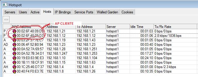

    galera eu to com um problemão aki
    tenho mk em uma maquina instalado com hotspot
    e um Ap Engenius que conecta os clientes
    at ai esta tudo normal ..
    so que tenho um outro ponto .
    que tem um Ap Engenius em modo cliente Bridge que passa para outro Ap em bridge tbm que conecta os clientes ..
    o problema he que o mk nao deixa conecta mais de 2 clientes no Ap que esta conectado no Ap cliente
    no mk os clientes aparecem todos com o mac do Ap cliente
    so que os ip certos .
    todas as vezes que um cliente conecta deruba o outro ficando apenas 2 conectados simultaneamente
    sera que tem solução para esse problema ?

    Em ip - hotspot vai na aba servers clica duas vezes no servidor e altera a opção -addresses per mac pra quantidade de clientes que vc quer o padrão são dois clientes por mac

    ou colocando wds, pro cliente ;}
    mas o caso aí é que só aceita 2 logins por mac.
    pode colocar mais, que não se torna + vuneravel não..
    a não ser que o "gente boa" saiba a senha de alguem que esteja nessa class de mac.
