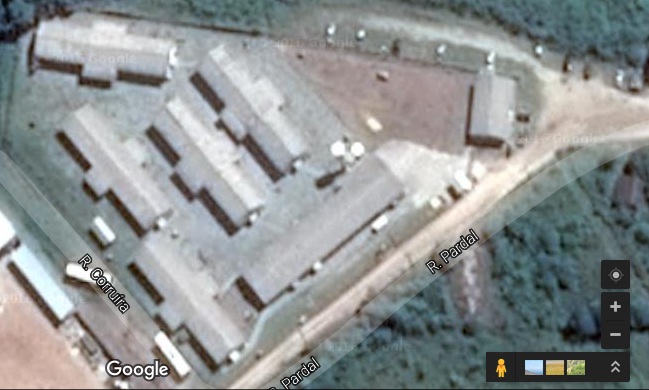

    O alojamento ao qual levaremos internet é o da imagem abaixo. Os funcionários ficam nos 5 blocos iguais que têm por volta de 45metros cada (o maior é o da administração) e são divididos em apartamentos divididos por placas cimenticias. A minha pergunta é:
    Quantos Unifi's preciso para cobrir um bloco inteiro sendo que cada bloco tem 20 apartamentos divididos por 6 de cada lado e um corredor fora a fora?
