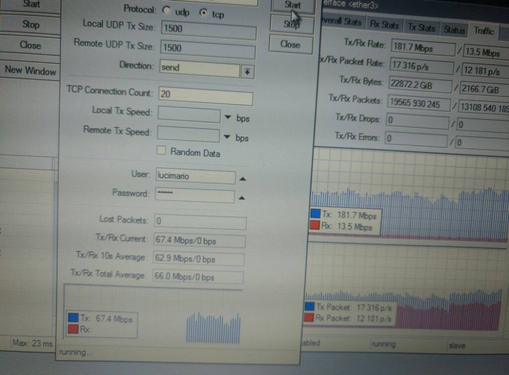

    Não fala isso não kkkkkkk ainda quero testar.
    Minhas RB912 estão top, problema é esses travamentos.Clique na imagem para uma versão maior
