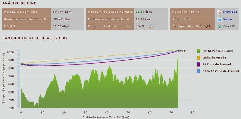

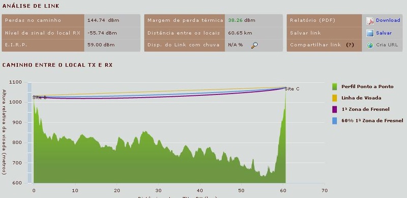

    Boa noite pessoal, estou com esse projeto, Site A---73.27km---B---60.65km--C, no Site A, já tem muitos aps em 5.8ghz, os demais estão limpo não tem quase nada, gostaria da opinião de vocês em equipamentos, esse projeto será executado em 5.8 ghz, não podemos investir em rádios licenciados nesse momento, por ser uma região com pouca demanda de link necessitamos apenas de 45mb. Obrigado galera opinem por favor....
Nome:	         Site B  C.jpg

Tamanho: 	69,0 KB
ID:      	49888Clique na imagem para uma versão maior
Nome:	         Site A  B.jpg

Tamanho: 	75,0 KB

    Antena com Radome Shild de 34 dbi, e de preferencia radio com caixa hermetica de Aluminio nos locais poluídos. Acho que chega bem mais que isso. Sucesso amigo..

    RB912 faz milagre !!
    http://routerboard.com/RB912UAG-5HPnD-OUT
    Se colocar uma antena com randome shield, dai sim fica bom !!
