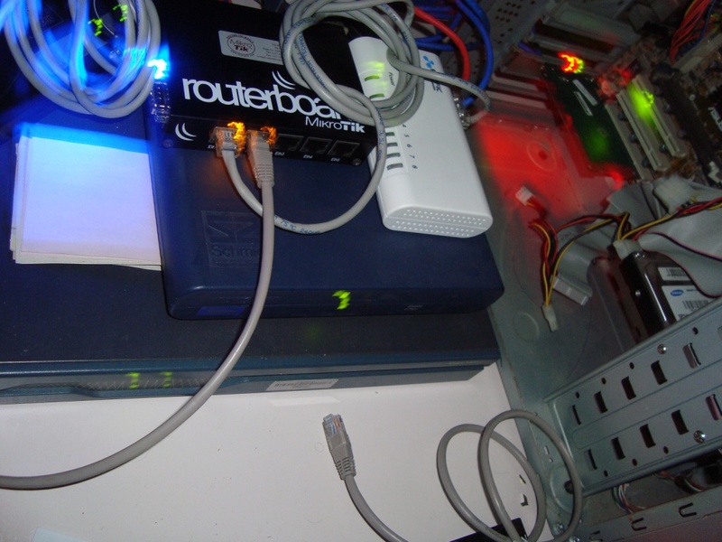

    vou te mostrar uma foto da minha antiga criança..rsClique na imagem para uma versão maior
