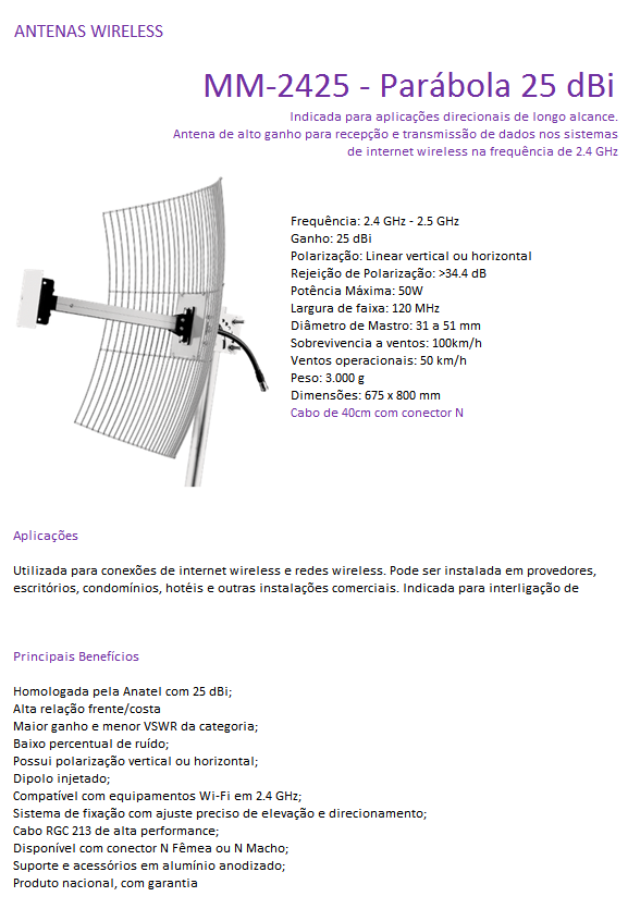

    Já que optou por 2.4ghz coloca duas grades MM2425 da Aquario!
Nome:	         mm-2425.png
Visualizações:	281
Tamanho: 	93,6 KB
    Dependendo da configuração que fizer ele pode chegar a 500mW e mais essa antena de 25 dbi, teoricamente em 10km poderá chegar com sinal -45dBm... rodaria em tese 54Mbps nesse rádio aí...
    Tem que ver só a questão da poluição, escolher o melhor canal e de repente fazer uma análise para uma possível instalação em polarização horizontal. (Polarização vertical é a mais usada)
