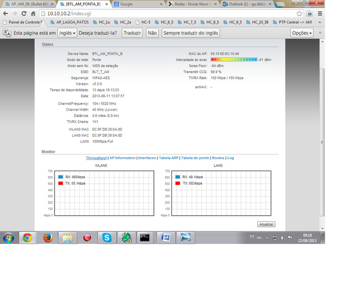

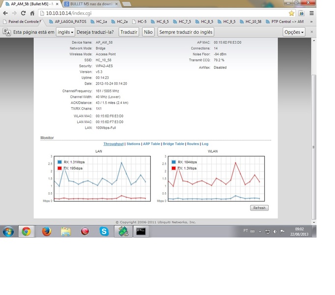

    Bom Dia Pessoal do Under estou aqui para ver se alguém consegue me ajudar ja tentei de tudo mais nao consegui vamos lá.
    Bom tenhu uma célula com um bullet com uma omni 5,8 e 3 setorial com rb 433 2,4, o link chega com um PTP de 2 bullet.
    Os cliente que estao nesta base estão sem download, resumindo o AP recebe mais nao envia, testei com teste de velocidadde do bullet ta passando 40megas normal, mais o trafego fica de upload 2mega e download 400k vou colocar as prints para ajudar. Obrigado
Nome:	         ap.jpg
Visualizações:	172
Tamanho: 	79,6 KB
ID:      	47614Clique na imagem para uma versão maior
Nome:	         ptp.jpg
Visualizações:	115
Tamanho: 	113,4 KB

    Ja tentou substituir o bullet ap?
    Padrão Re: Clientes Sem Download!!!!
    Então antes queria ter certeza que é o bullet prque a torre tem 60mt de altura, e ficar subindo a toa e tenso

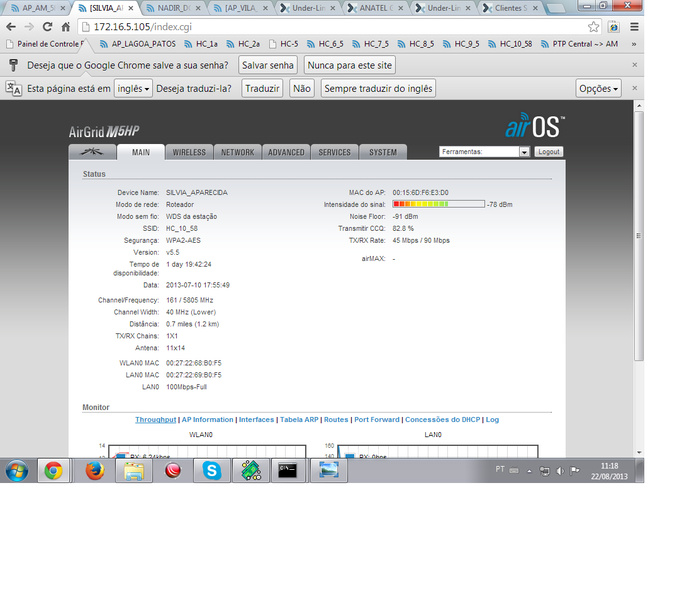

    por exemplo este cliente, o o tx e rx dele ta variando bastante nunca para
Nome:	         cliente.jpg

    Com um sinal desses ai num presta mesmo não, aqui o maximo permitido é -68, caso contrario não instalamos!!
    è cara o sinal esta ruim mesmo, nao sei pqe a visada nao e ruim..

    Amigo seu problema parece ser canal poluído! Troca o canal e tenta deixar o menor nível de ruído possível, ai vai fincar legal!
    Citação Postado originalmente por SAULOURLONGE Ver Post
    cara olhei ontem e vi que um concorrente meu colocou um POP cerca de 1 km do meu e no mesmo canal, e ta pegando -70 dBi da torre deles, provavelmente e canal mesmo, verei os canais hoje e darei resultados.
    Bom Dia Pessoal, quero agradecer pois era mesmo interferencia, fui alterando os canais ate achar um canal bom em que todos cliente estabilizaram e fecharam tx/rx.
    Obrigado
