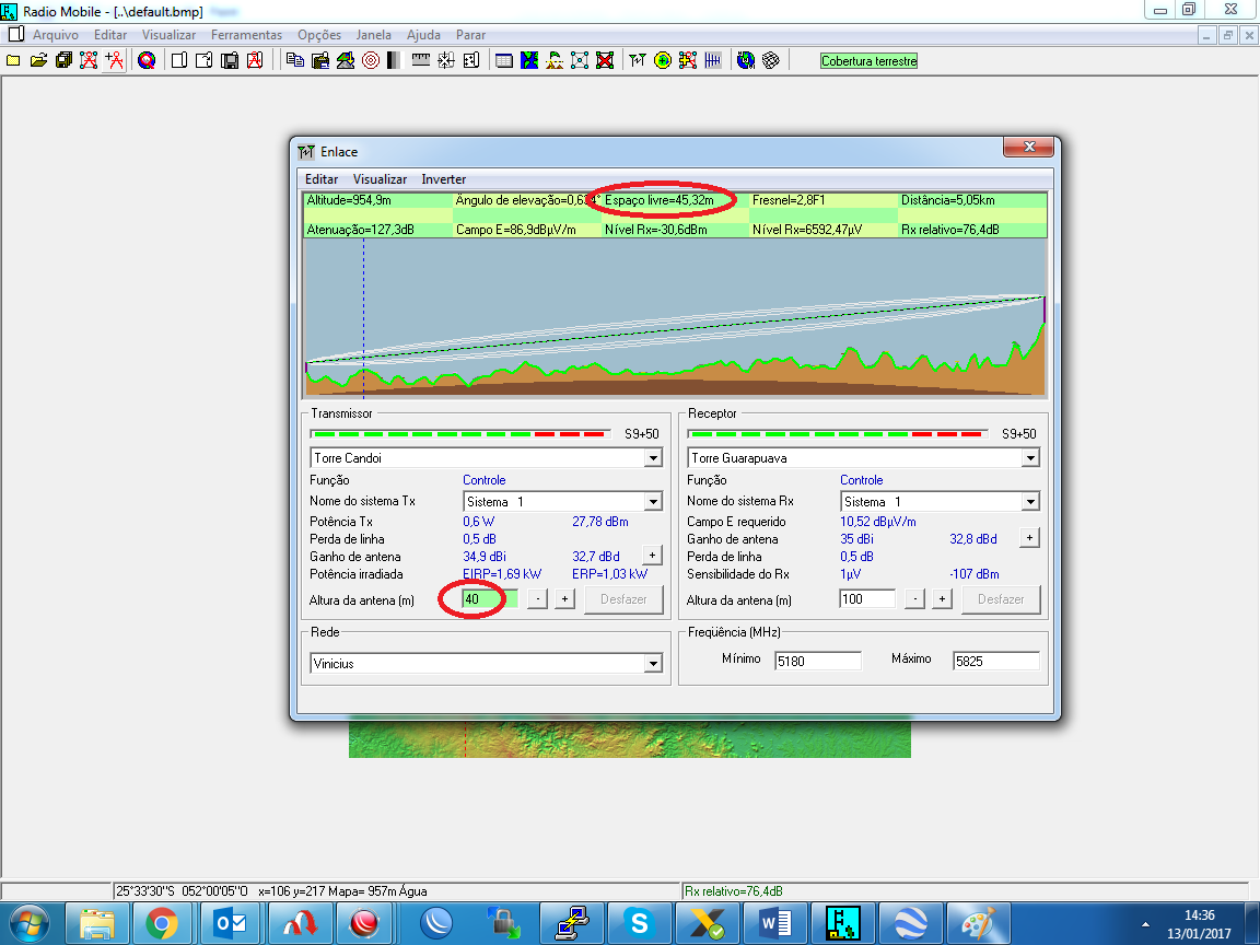

    Surgiu um enlace pra fazer aqui na empresa total de 66 km precisando throughput acima de 100mb/full

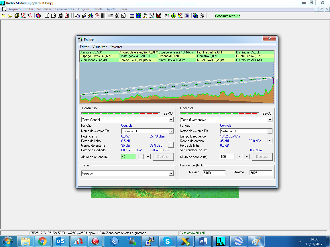

    eu ja tinha um enlace neste lugar porem a torre ficava em um lugar que obstruía o fresnel o espaço livre do fresnel ficava com 5 metros usava para o enlace rb 921 com antena algcom 1,20, passava uns 50mb agora foi instalado uma nova torre preciso fazer um enlace pra mais de 100mb ai to naquela duvida entre mimosa, airfiber ou licenciado
    segue print do radiomobile
    se alguém que tenha cenário parecido e puder dar sugestões

    @Bruno, como é o local aí? Muito poluído? Pois 100M full tem que estar com um espectro bem limpo pra ter qualidade.
    A respeito do Mimosa nunca usei, mas o que vejo de nego reclamando me dá medo só de pensar nele. AirFiber é uma dica interessante, o @JonasMT pode informar melhor como é.
    Os enlaces que preciso mais que 50M eu não faço com nenhum rádio 5GHz, só Huawei ou Ceragon, então dependendo da demanda tua aí, eu iria de licenciado.
    Fala TUTU
    Então não ta poluído não mais tenho medo destes 5GHz , preferencia por licenciado mais não tenho muito conhecimento @JonasMT conhece alguma empresa que faça algum projeto pra ver se consigo fechar o enlace usando frequência licenciada 6Ghz ou 7Ghz
