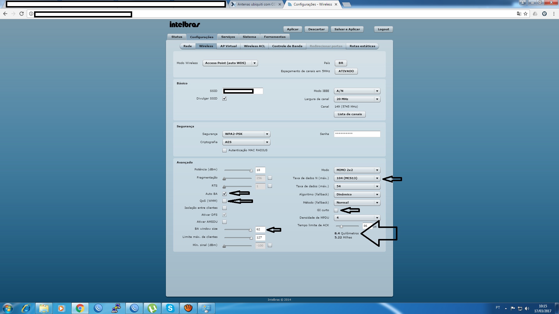

    Ajustes realizados, vamos testar... Postarei resultados.
Nome:	         Config. Intelbrás.jpg
Visualizações:	229
Tamanho: 	243,8 KB

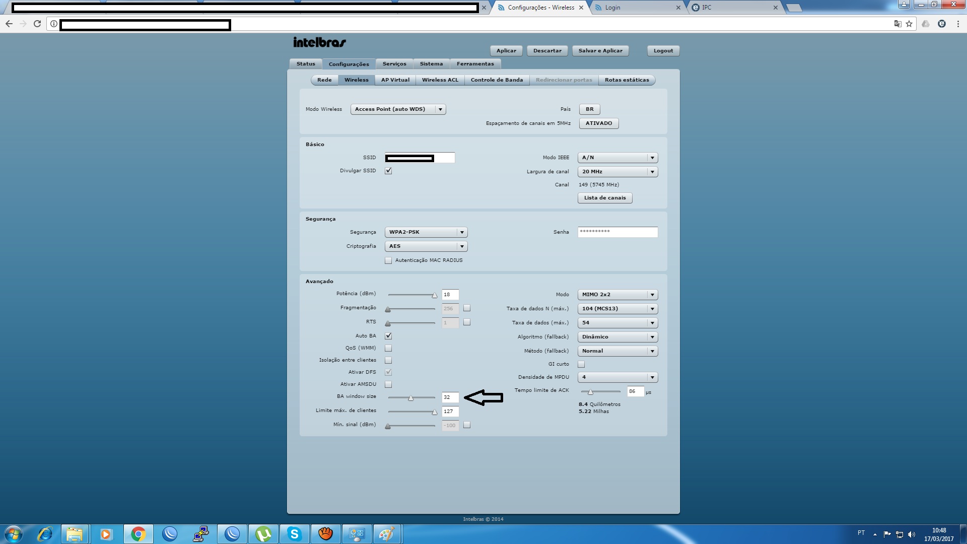

    Bom dia cristianojpr.
    Sobre o campo BA window size, anteriormente, havíamos indicado a configuração desse parâmetro em 62, entretanto o valor indicado é 32, perdoe-nos pelo erro de digitação.

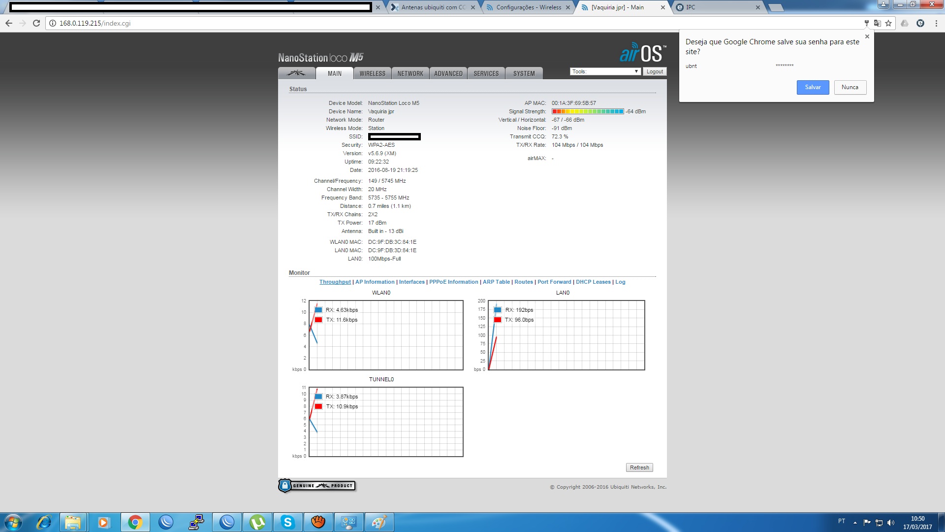

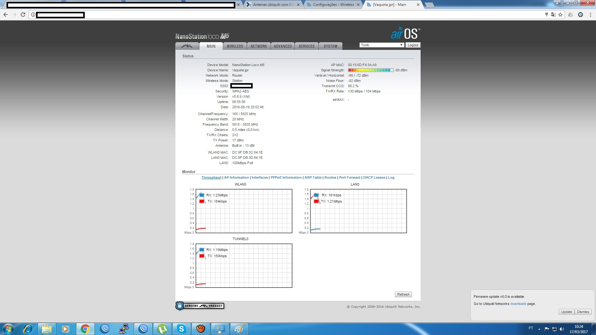

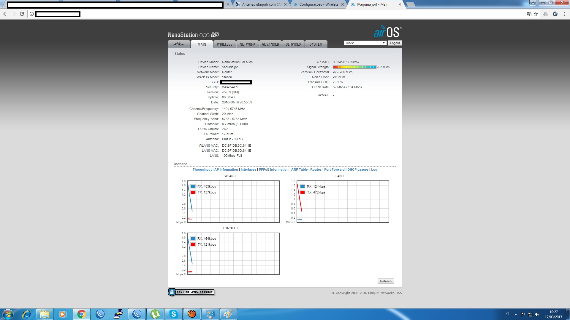

    Segue o Print, reparem que neste cliente o sinal quando conectado no painel ubiquiti não está 100% até por questões de alinhamento, mais o CCQ está excelente, quando mudamos para o painel Intelbrás o sinal fica TOP mais o ccq em alguns momentos fica abaixo de 50%.
Nome:	         Base_Ubiquiti.jpg
Visualizações:	212
Tamanho: 	254,2 KB
ID:      	66415Clique na imagem para uma versão maior
Nome:	         Base_Ubiquiti-Intelbrás.jpg
Visualizações:	220
Tamanho: 	248,8 KB

    Corrigido... Porém o problema do CCQ ruim com outros antenas que não são Intelbrás Continua. Clique na imagem para uma versão maior
Nome:	         Base_Ubiquiti-Intelbrás_BWS.jpg
Visualizações:	212
Tamanho: 	259,1 KB
ID:      	66417Clique na imagem para uma versão maior
Nome:	         BWS.jpg
Visualizações:	180
Tamanho: 	240,5 KB

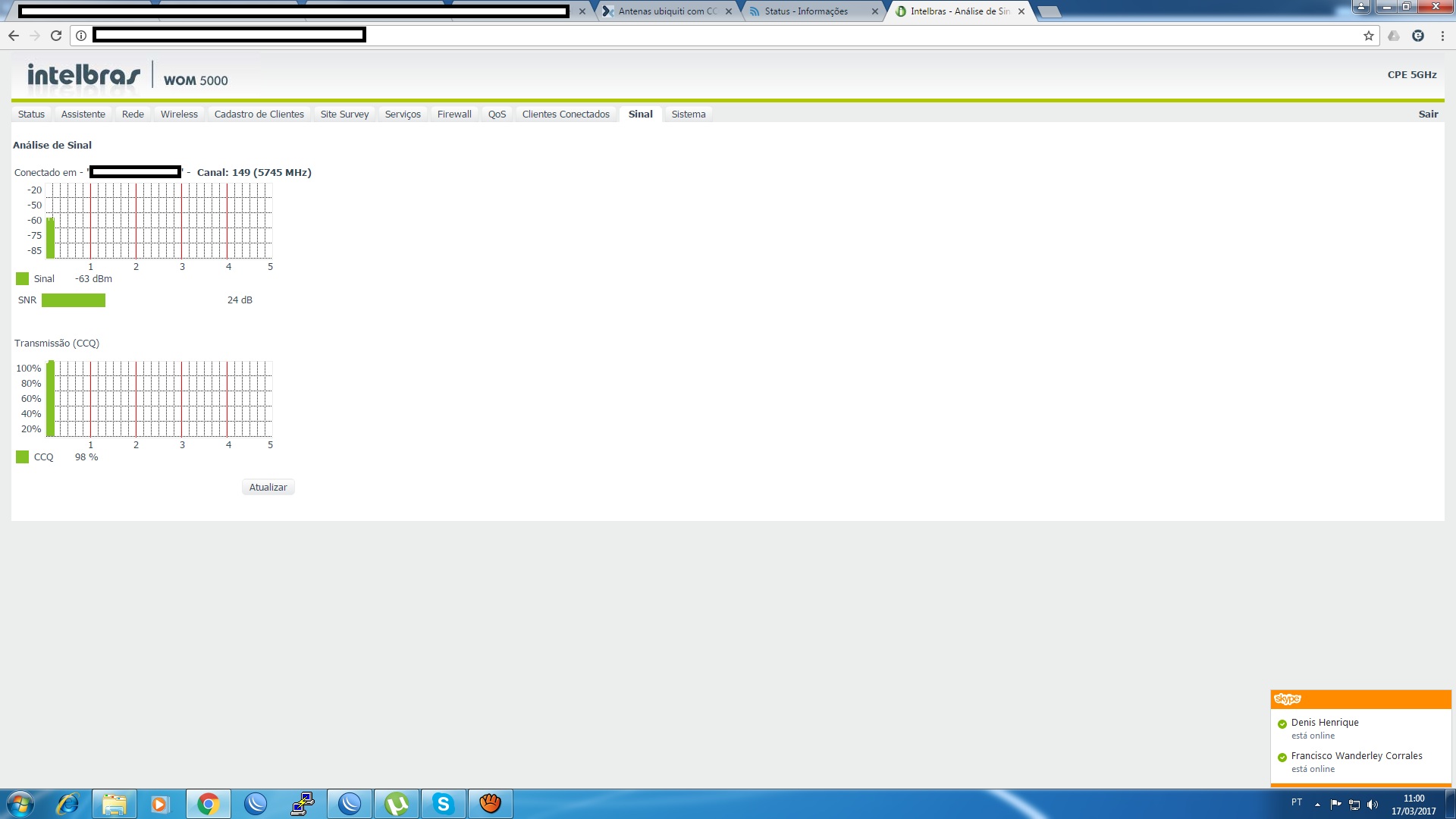

    Obrigado amigo pela atenção, independente do canal fica assim, veja o print de uma wom conectada no painel Intelbrás. Detalhe, esta Wom é a simples, 12dbi horizontal.Clique na imagem para uma versão maior
Nome:	         Wom.jpg
Visualizações:	204
Tamanho: 	204,6 KB

    Nesse ultimo print o noise esta ainda pior. -87dBm... E o canal é mesmo do print ubiquiti acima...
    Faça um survey ai que possivelmente será de boa ajuda...

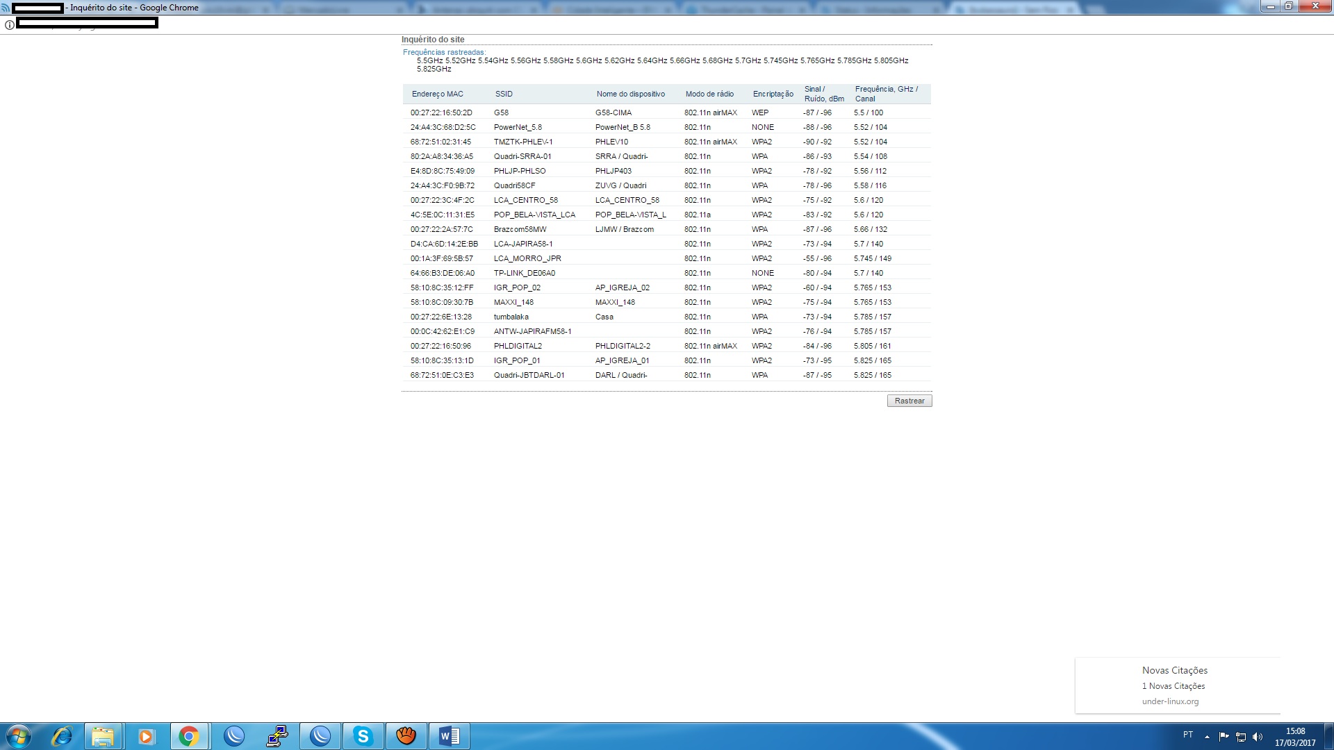

    Survey realizado. Qual sua recomendação?
Nome:	         Survey.jpg
Visualizações:	199
Tamanho: 	246,3 KB

    Olha amigo... fiquei até vermelho agora ... Tá feia a situação aí... pouco espectro disponível mesmo...
    Você realmente tá fazendo um trabalho sobre-humano! Acho que qualquer consideração que eu faça não chegaria nem perto do que você já realizou!
    Padrão Re: Antenas ubiquiti com CCQ baixo no painel APC 5M 90+
    Nem fale amigo, ainda bem que meu projeto de cabeamento já está quase aprovado. Fico realmente agradecido pela sua contribuição.
