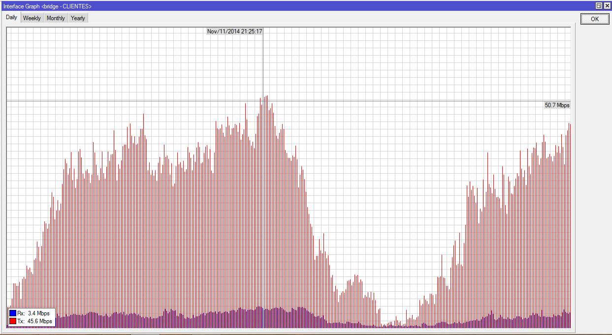

    Dos 500 clientes, em torno de 300 conectados e uns 100 efetivamente consumindo banda.
    Abaixo uma figura com o consumo de banda.

    Padrão Re: Migro ou não? Decicado ou ADSL, qual sua opinião?
    Posta foto dos 300 Conectados...
    Faz uso de cache ?
    Aqui tem 140 Conectados, 60 Ativos, consumo de Pico de 47Mb e Media de 35Mb, Trabalho de 1.5 Até 3Mb.
    Não vejo possibilidade (Minha Opinião) de 100 Em uso, 300 Conectados, consumir 50Mb com planos de 1 a 5Mb
