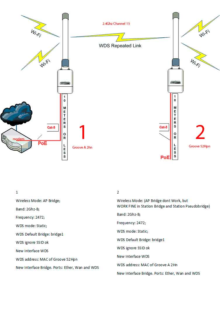

    Obrigado mas acho que encontrei a solução finalmente! Parece simples. Vou testar e posto o resultado! Valew
    Galera, como prometido, segue o esquema de como eu consegui fazer o Hotspot funcionar muito bem com o WDS+AP. Consegui graças ao suporte da própria Mikrotik!!! Sensacional. Os caras respondem rápido e com eficiência e melhor, sem cobrar nada. Pra quem tem licença original, é claro, rsrsrsr
    http://wiki.mikrotik.com/wiki/Wireless_WDS_Mesh
    Neste tuto não consegui fazer sob Bridge até mesmo porque parece estar faltando algum complemento que defina a união das redes, mas ok. GRAÇAS a DEUS eu consegui fazer sob Mesh.
    Outros detalhes não inclusos no tuto e evidentes para quem usa Hotspot é mudar a interface do Hotspot e do DHCP de Wan para Mesh. SUAVERA!
    Meu esquema:
Nome:	         a.jpg
Visualizações:	162
Tamanho: 	41,1 KB
    Neste desenho eu ainda estava com o Groove 52Hpn L4 no WDS+AP slave, mas nem sei se funcionaria com ele por não ser "A" porque já troquei por um Groove A-52Hpn L4 antes de configurar corretamente.
    O engraçado e que surgiram vários sanguesugas querendo me cobrar para fazer isso! Rsrsrsrsrs. vão vender doce no trem cambada!
