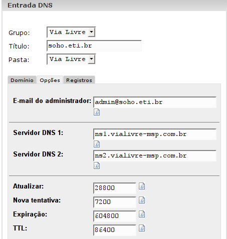

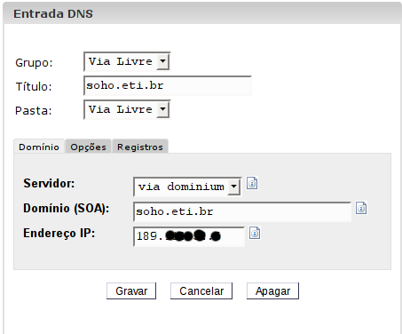

    hehehehehe.. vamos ver se entendi.
    Você mencionou que instalou o ISPConfig. Quando vc cadastra o cliente no ISPConfig não precisa definir um dns para cada cliente/domínio. E não precisa alterar nada na operadora, apenas incluir no registro.br o seu dns para aquele domínio.
    Seria isso?
Nome:	         dns1.png

Nome:	         dns2.png
Visualizações:	267
Tamanho: 	26,4 KB
    Amigo,
    Você tem o servidor de DNS ou usa o DNS da ebt?
    Porque se vc criar 2 servidores de DNS na sua rede, e usar as zonas, você passa o endereço esse servidor pro seu cliente e pela zona do BIND ele vai saber qual pasta buscar e mostrar o site.
    Abraços.
