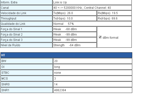

    Há semanas venho tendo problemas de interferência e oscilação onde durante o dia tenho pings entre 200 e 700 pro gateway (5.8). porém toda vez que ligo no suporte técnico do provedor eles falam que está tudo bem e que o sinal esta otimo. Durante a madrugada, curiosiosamente o ping desce absurdamente (de 5 a 40 no maximo). Já sou cliente desse provedor a 2 anos, e já teve outros "surtos" desse tipo, que foram resolvidos com a troca da cpe que parece não ser de muita qualidade (mesma marca, apenas OUTRA cpe), dessa vez o tecnico veio aqui fez a troca do equipamento mas continuou a mesma coisa, disse que o problema era só aqui e que só resolveria talvez com a troca pra um nano loco m5, ou uma outra opção de 400 reais que não me lembro agora, que seria tipo "isso" ou nao da pra me atender mais, acontece que o orçamento esta apertado pra eu "arriscar" um investimento por minha conta e continuar com a internet ruim, já que uso a mesma para trabalho.
    O que mais me chama atenção nisso tudo é que chegaram a fazer o downgrade pra um equipamento 2.4 e continuou com o mesmo problema, o que presumo que com a troca de tecnologia pra 2.4 o problema de "interferencia" estaria resolvido certo? espero a ajuda de vocês pra saber uma possivel solução.
    Desde já, grato.
Nome:	         ss+(2015-04-05+at+01.00.57).png
Visualizações:	821
Tamanho: 	9,6 KB

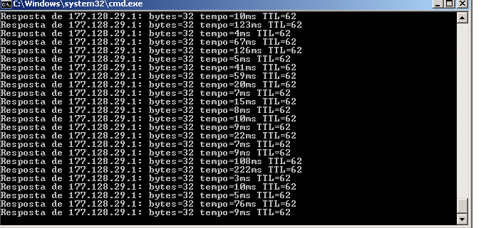

    Olá obrigado pela resposta. a distancia é menos de 1km, 1km no máximo, a antena esta fixada na parede, e não esta a 1m do telhado... a visada é limpa, só tem alguns fios e poste na frente... curioso que em uma da torre deles ficava com sinal -53 e com os mesmos problemas. já em outra que fico em média com -66 funciona "menos" pior como pode ver na imagem que postei.
    outra coisa que e chama atenção é pelo fato de as vezes pingando em idle, sem fazer uso de nenhum trafego no computador, o ping fica baixo e estavel, mas aí é só abrir uma pagina por exemplo que vai de 4-5 pra 300, 400 e tendo muita perda de pacotes.
    sao 4 da manhã e olha o que considero "bom" tamanho desespero
Nome:	         ll.png
Visualizações:	369
Tamanho: 	12,2 KB

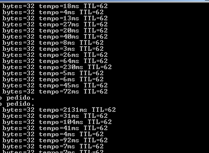

    Bom, os pings que falo é justamente para o radio que conecto, até tirei uma imagem com um print... e o ping varia durante o dia de 300 a 4000, e a noite a conexão fica otima, justamente quando o ping esta baixo para o radio que conecto (de 2 a 50 no maximo)
    o equiapamento que to usando é um pro eletronic 5.8, e o tecnico sugeriu a mudança de equipamento pra um nano loco saindo do meu bolso, logico e nem sequer me da a garantia que ira melhorar ou um rocket que ele sugeriu também.
    e a solução do tecnico foi simplesmente "assim nao da pra te atender, o problema é só em você mas se você comprar um nano oco ou um m5 vai ficar otimo" blabla o que duvido..
    o que me deixa com raiva, é que de madrugada a comunicaçao pro radio fica PERFEITO... o que me parece é que meu ap nao aguenta trafego, porque em idle na maioria das vezes o ping fica bem baixo, e quando abro qualquer pagina começa perder pacotes etc
    ah e outra, eles ja mudaram pra todos canais e torres possiveis, até a tecnologia pra 2.8, o que me coloca essa duvida que seja meu ap o problema, com a mudança de canal a unica coisa que mudou foi o dbi de -53 pra -66

    Olhando por essa imagem eu diria:
    https://under-linux.org/attachment.p...2&d=1428206673
    Pééééééééssimo negócio usar 802.11G (2,4GHz) ou 802.11A (5GHz. 54M é datarate de G ou A, ambos velhos) hoje, olha o throughput mais em baixo, 6,8Mbps. Adianta cair na bobeira de usar datarate alto (54M) pra ter um throughput ridículo desse? Esse throughput se consegue até com datarate de 18M, onde os hardwares tem sensibilidade muito melhor, e o SNR requerido é menor.
    Mas também tem um problema aí que não é do seu provedor: Ruído a -64dBm é inaceitável! Pra ter ruído nesse nível tem que ter rede eletrica na zona de fresnel, ou transmissor FM por perto (Não a faixa comercial chamada Radio FM (88-108MHz), TV também usa Modulação em Frequencia, ou seja, também atrapalha muito).
    Eu diria pra setar manualmente um datarate, beeeeeem mais baixo que 54M, eu diria 12M mesmo (Seu RX é 12M, ou seja, o provedor fez a parte dele, usando 12M pra transmitir, mas você está transmitindo a 54M sem necessidade, seu upload deve ser menor que 1M então um TX Rate de 12M dá e sobra), e ver muito bem esse ruído, o ruído de OUTROS PROVEDORES devia ficar no maximo nuns -75 a -80 (Sem provedor ruidoso ficaria nuns -90dBm provavelmente), então se você tem -64dBm de ruído, não adianta trocar de provedor, o problema o ruído. Tem que ver se tem esse ruído em 2,4 e em 5GHz, se for, deve ter rede de alta tensão na zona de fresnel (Você falou em postes na frente, isso atrapalha MUUUUUITO, não são fios de 15mm, a area no entorno do fio que leva AC depende da tensão, mas varia de 30 a 80cm ao redor do condutor, ou seja, cada fio de 15mm na verdade é uma barreira de 30 a 80cm (É basicamente o triplo da distancia que você pode chegar aterrado sem que salte uma faísca). Veja a zona de fresnel no cálculo:

    Tem algo estranho nessa info de ruído mesmo. Mostra o sinal em -68dB, e o SNR em 14dB.
    SNR é a "relação sinal ruído/noise", se aplicar 14 em cima de -68 isso dá ruído em -82, que é normal pra ambiente urbano.
    -68 é sinal suficiente pra MCS3 (26M), seria bom ter uns 20dB de SNR (Ou sena, sinal -62, já que o ruído real parece ser -82), mas não devia ter ping tão ruim.

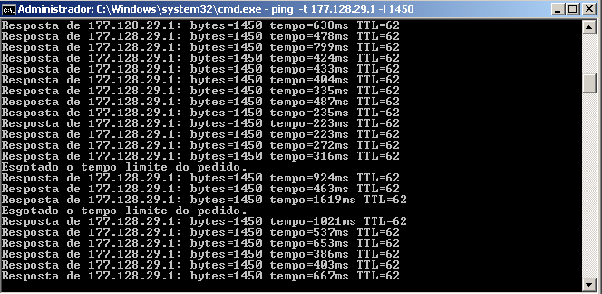

    Dá um "ping -l 1450" rumo a esse ip
    ping -t 177.128.29.1 -l 1450
    Esse é o ping com pacote de 1450 bytes, é o ping com pacotes do tamanho que a sua navegação ou seus download usarão.
    Ou coisa a reclamar é do uso de 5200MHz (Canal 40). Esse não é um canal pra provedor usar, se quiser mostrar pro provedor:
    http://legislacao.anatel.gov.br/reso...-resolucao-506
    Lá em baixo, na seção X, faixa 5.150-5.350 MHz:
    I - as emissões devem estar confinadas aos ambientes internos das edificações;
    Essa faixa é pra usar em AP interno (Roteador de mesa e cia).
    O problema dessa faixa é que ela é o dobro dos 2500-2690MHz que 4G usa no brasil, especificamente em 2600MHz (Cuja 1ª harmonica, ou 1 oitava acima, seria 5200MHz) é faixa que a Sky ganhou, não sei bem a cobertura dela, mas me parece que ela tem rede 4G em quase todas as capitais (É só pra internet banda larga 4G, não é pra telefonia). É essa banda U:
    http://www.teleco.com.br/en/en_4g_freq.asp
    2585MHz dá a primeira harmonica (Oitava, ou o dobro da frequencia) em 5170MHz, e 2620 dá harmonica em 5240MHz, seu canal 40 (5200MHz) está bem no meio. Seu provedor a meu ver devia usar o que é permitido pra ele, que é acima de 5470MHz.
    Não sei se é esse seu problema, mas 4G usa potencia de emissão meio alta, na torre algo na casa dos 100W EIRP, e aqueles modens 4G da Sky provavelmente são limitados a uns 3W EIRP, esse é o tipo de coisa que geraria ruído alto em harmonica (2x a frequencia, 4x, 8x...). Já a partir de 5470MHz não tem nada pra atrapalhar (Tem radar, mas é wifi que atrapalha eles e não o contrário).
    Por isso citei instalar o NetStumbler e passear pelo apto pra ver ruído, você disse que já tinha testado 2,4GHz e era ruim igual, só teria que ver se o problema é esse ruído ou se o problema era o equipto 2,4GHz do provedor. Alguns notes tem placa 2,4 / 5GHz, o Netstumbler detecta isso automatico, escaneia o que você quiser, daria pra ver fácil se o ruído é só dos 5150 a 5300MHz, se for dá pra ter certeza que é culpa de 4G, ou melhor, a culpa é do provedor que resolveu usar em ambiente externo uma faixa destinada apenas a ambiente interno.
    (Essa resolução que passei o link é de 2008, em 2008 já existia a intenção de uso da faixa dos 2,5 a 2,6GHz pra multimidia, seja TV ou telecom, não foi mal planejado esse uso de 2,6GHz pra 4G brasileira ter harmonica em 5200MHz, as resoluções da Anatel não são por questões políticas apenas, tem caracteristica técnica por tras)

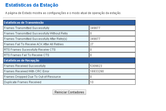

    uau!!! que dados incriveis, instalei o netstumbler mas por ele ser antigo não trabalha com a placa do meu note, enfim.. essa informação que você deu foi super importante, porque desde quando assino esse provedor ele trabalha em canal 40 - 56 sempre, e o tecnico sempre diz que o problema é só aqui, inves de resolver o problema me sugeriu o cancelamento por estar dando "dor de cabeça" como se eu usasse de graça, mas enfim. ja efetuei o cancelamento do mesmo por motivo de incopetencia e falta de vontade em resolver, eu sou CLIENTE e precisei vir em um forum, o que custava o tecnico, que inclusive é membro daqui também dar uma pesquisada? to assinando contrato com um servidor diferente que parece ser bem profissional, tem torres no canal 104, 112 e 120. inclusive no ato do contrato com esse servidor, ele me passou dados que nenhum outro passou, e disse que ta migrando muita gente desse meu atual provedor...
    enfim, so tenho a agradecer a todos, e depedendo do resultado pos instalaçao posto aqui pra saber se era de fato interferencia na torre deles.
    e ah, o comando que você indicou, como sempre quando força o ap o ping sobe...Clique na imagem para uma versão maior
Nome:	         ff.png
Visualizações:	282
Tamanho: 	27,8 KB
