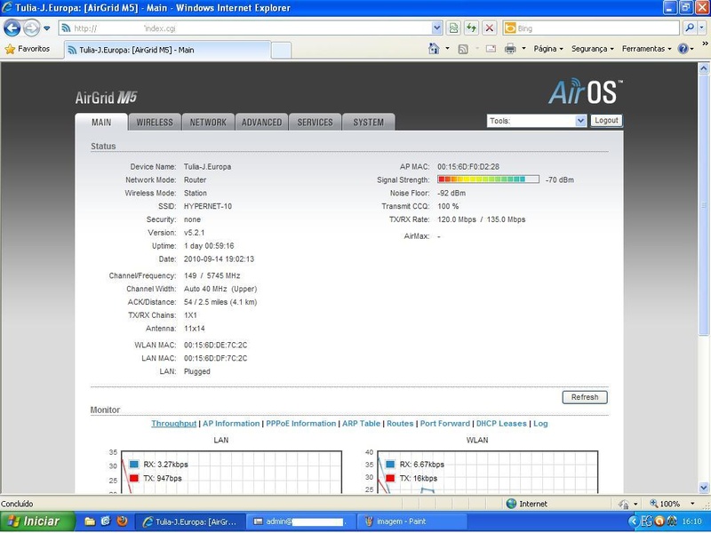

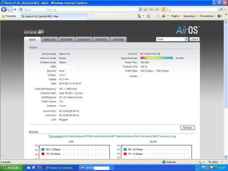

    Blz ZeAlves, excelente post, vou mandar duas imagens de dois clientes meus, ambos com Airgrids 23dbi, um esta a cerca de 500mts da Torre e outro a cerca de 4km, no primeiro a barra enche totalmente ate a barra azul do mostrador do "Signal Strength" -46dbm, e o segundo para exatamente no fim do sinal verde -70dbm, entao é correto dizer que a banda do -70 esta melhor que o -46 pelo fato de nao esta chegando sinal em excesso ou seja esta saturando??? A primeira antena esta trabalhando em 5dbm e a segunda em 19dbm a base com os rockets esta em 24dbm, quando reduzo a potencia da Base para 20 ou 22dbm este meu cliente que -70 vai para -80 e reduz muito a taxa de transferencia, ocasionando baixa no CCQ da rede.
    Obs: So para deixar claro, nao estou tento problemas na minha base ou clientes, muito pelo contrario, equipamento é de excelente qualidade, recomendo totalmente para todos, o objetivo deste post é apenas obter informaçoes que evitem dor de cabeça no fututo e tentar evitar a poluiçao do faixa 5.8, a exemplo do que aconteceu em 2.4 o que tornou quase enviavel trabralhar nesta frequencia acredito eu que em grande parte do Brasil. Mais uma vez agradeço pela atençao.Clique na imagem para uma versão maior

    Quem vai dizer pra você se o sinal é ruim ou não é o indicador de Noise Floor, que no seu caso está em -90 no rádio próximo e -92 no rádio distante. Possivelmente o seu AP está gerando ruido para a própria rede.
    Se ao baixar a potência o CCQ degrada é sinal que precisa de ajuste fino. Wireless outdoor é diferente de radinho caseiro, tem que ir além da configuração padrão, que demanda tempo e paciência do instalador.
    Seu objetivo é ter um nível de sinal forte, sem ser excessivamente intenso nos clientes próximos e intenso o suficiente para garantir qualidade para os clientes distantes.
    Se para atingir um cliente distante você "ensurdece" os clientes próximos, você tem que reestudar seu dimensionamento de rede ou instalar rádios menos sensíveis nos clientes próximos do AP.
    Como isso dá um trabalhão danado e atrapalha a padronização de equipamento, o ideal é reduzir a área de cobertura diminuindo a potência do AP.
    Creio que a sua rede pode operar numa boa nesses 4 ou 5 Km. Basta reduzir a potência do seu AP em aproximadamente 10dB. Mas isso vai demandar ajuste fino da rede, leva um tempinho a mais, mas compensa o trabalho extra.

    Boa Noite ZeAlves, cara aqui juntando todas as micro-cidades, pois sao umas 5 num raio de 10 a 15km deve da em torno de 400 a 450 mil habitantes, estamos aqui no entorno do Distrito Federal divisa com o Goias.
    Detalhe aqui como em todo lugar tem bastante rede em 2.4, se eu der um site suvey em minha rb, acho em torno de 190 redes isso em apenas um cartao, fora as redes direcionadas para os outros lados que deve fugir algumas, e em 5.8 pego em torno de umas 30, menos mal pois a grande maioria trata-se de PTP nao ha tanta interferencia.
    Mais uma vez agradeço pela atençao e tempo direcionado a mim.
