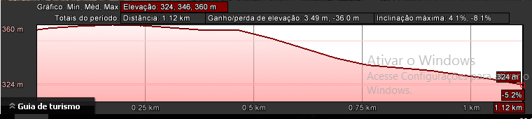

    que altura de torre usar nessa situação ptp, obrigado
Nome:	         l.PNG
Visualizações:	138
Tamanho: 	32,0 KB
    Última edição por NTTURBONET; 23-08-2015 às 14:05.
