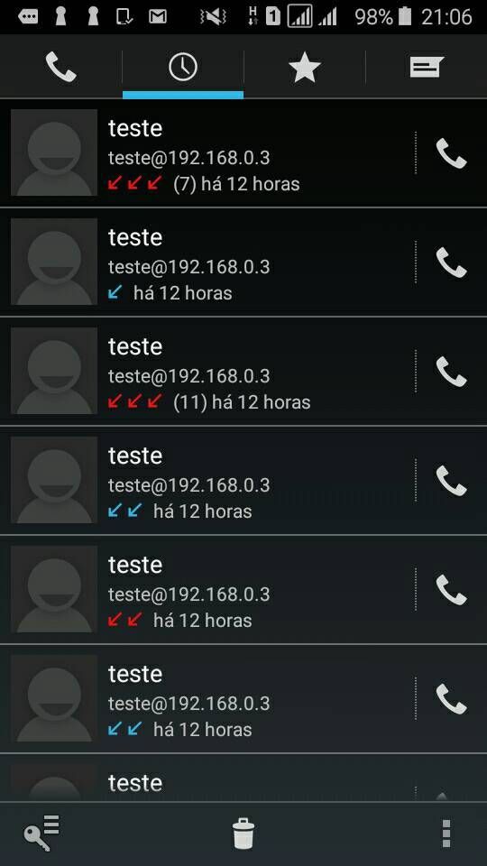

Nome:	         1481507964923.jpg
Visualizações:	166
Tamanho: 	48,7 KB
    Enviado via SM-J200M usando UnderLinux App

    Olha não sei o que vc fez ai.Mas parece que vc realmente conseguiu receber chamadas.
    Vc tem como printar as telas de configuração e postar.

    Qual APP esta usando no cel e como esta feita a ligação entre o Linksys e o roteador? Como estão as faixas de IP?
    Padrão Re: Configurar SPA 3102 e conectar via celular android.
    O ip do spa 3102 ficou 192.168.0.1 e o roteador 19.168.0.2, uso o CSIPSimple.

    Pra min eles estão na mesma faixa, por por exemplo o celular estava usando o ip exemplo 192.168.0.3. , o SPA 192.168.0.1 e o roteador wifi 192.168.0.2
    Estava observando aqui o no programa consta [email protected] , será que não teria que estar 192.168.0.1??
